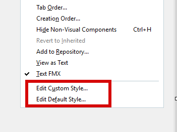

0 dnekrasov Опубликовано 15 декабря, 2018 Поделиться Опубликовано 15 декабря, 2018 1 минуту назад, d7d1cd сказал: Подскажите, с чего начать делать стиль... Правая кнопка мыши на лейбле - и один из этих пунктов: d7d1cd 1 Цитата Ссылка на комментарий
