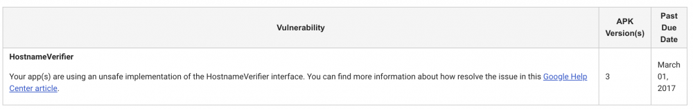

FREEFAR Опубликовано 21 ноября, 2018 Опубликовано 21 ноября, 2018 всем добра! Кто-нибудь сталкивался с этой бедой? Не пустили приложение в релиз, а в почту прислали это Цитата
0 Модераторы Равиль Зарипов (ZuBy) Опубликовано 22 ноября, 2018 Модераторы Опубликовано 22 ноября, 2018 10 часов назад, FREEFAR сказал: всем добра! Кто-нибудь сталкивался с этой бедой? Не пустили приложение в релиз, а в почту прислали это сервер с которым общается приложение либо не использует https либо сертификат настроен не правильно Barbanel 1 Цитата
0 FREEFAR Опубликовано 22 ноября, 2018 Автор Опубликовано 22 ноября, 2018 1 час назад, Равиль Зарипов (ZuBy) сказал: либо сертификат настроен не правильно В общем забороли. Дело вот в чем. Само приложение общается с сервером одним (там сертификат норм), а вот сервис который прикручен к приложению общается с другим сервером. Сервис написан нативно. Но писали его до марта 2017. А значит возможно писал не выдержав новые требования. Решение: выпилил из приложения сервис))) Профит Barbanel 1 Цитата
