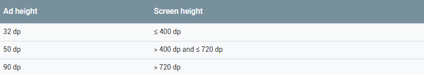

Обнаружил, что на некоторых телефонах с вытянутым экраном не отображается Smart Banner (TBannerAD.Size = Auto). Оказалось, что причиной тому неверный расчет высоты баннера в исходниках FMX.Advertising.Android.
Может быть, эта информация кому-нибудь поможет
В документации Android высота баннера должна вычисляться так:
Тогда как в коде FMX.Advertising.Android она вычисляется в процедуре UpdateControlMetrics следующим образом:

Также, учитывая, что на вытянутых экранах (по крайней мере на тех устройствах, на которых я тестил), Screen.Width и Screen.Height далеко не всегда дают верные значения, то более правильный код процедуры TAndroidBannerAd.UpdateControlMetrics будет таким:
