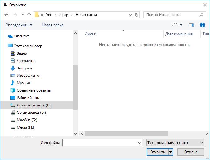

Вот выбор файла через TOpenDialog

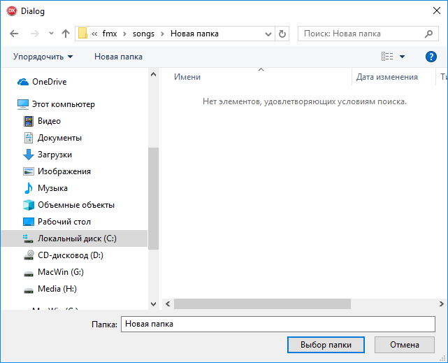

А вот выбор папки через SelectDirectory:
По-моему дизайн у них один и тот же.

Если не ошибаюсь, автор писала, что OpenDialog работает нормально, но ей нужен диалог выбора папки, а не файла. SelectDirectory не устраивает по интерфейсу, поэтому пришлось использовать TFileOpenDialog из VCL, с которым и проблемы.
Но у меня есть подозрения, что при использовании TFileOpenDialog из VCL, SelectDirectory берется из модуля VCL.FileCtrl, а не FMX.Dialogs, из-за чего у него "устаревший" интерфейс.
Для автора: попробуйте такой код, посмотрите, изменится ли внешний вид диалога
