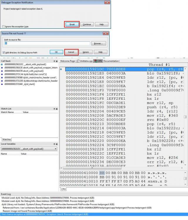

Ingalime Опубликовано 12 июля, 2018 Опубликовано 12 июля, 2018 (изменено) Пытаюсь запустить успешно работающий проект с Берлина на Токио на новом стенде: MacOS High Sierra 10.13.5. iPhone 5 (A1428) ios10.3.3 (14G60). XCode 9.2. SDK 11.2. Tokio Version 25.0.29899.2631. Проект при запуске падает с ошибкой: Exception class 6. Куда копать? Спасибо. Изменено 13 июля, 2018 пользователем Ingalime Цитата

0 Ingalime Опубликовано 13 июля, 2018 Автор Опубликовано 13 июля, 2018 (изменено) Вот такая картина наблюдается: dyld: Library not loaded: /System/Library/Frameworks/FileProvider.framework/FileProvider P.S. Еще вопрос: Если версия студия такая 25.0.29899.2631, то этот патч установлен: https://cc.embarcadero.com/item/30805 ??? Изменено 13 июля, 2018 пользователем Ingalime Цитата

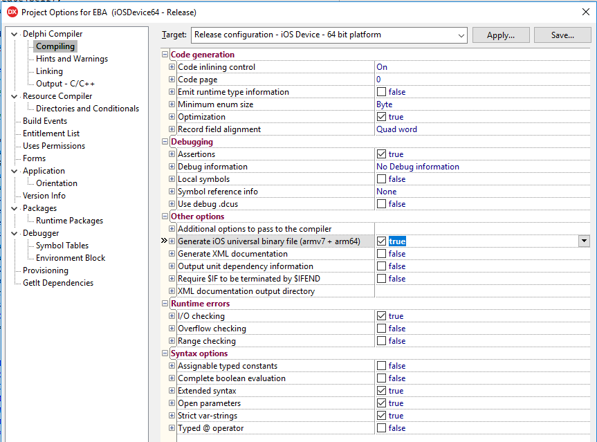

0 Ingalime Опубликовано 14 июля, 2018 Автор Опубликовано 14 июля, 2018 (изменено) Цитата Какой iPhone 5. Нужен хотя бы 5s или выше (5s - 64 бита). С++ Builder. Я ставлю в Project Manager для этого iphone 5: IOS Device - 64 bit и затем С++ Compiler->Advanced->Generate iOS universal binary file (arm7 + arm64) = true и все это работает в Берлине с этим телефоном, и год назад прекрасно публиковалось в Apple Store. Тогда был SDK 10. Все это было вычитано из документации, мол нет проблем, если у вас телефон 32 бит. Однако для публикации в магазине Apple Store, по новым требованиям, требуется SDK 11. Поэтому был собран новый стенд под эти требования. Настройки те же, однако ошибка №6. Не могу теперь понять это где-то мой недочет или искать для стенда телефон 6s. P.S. Попытка запустить 32-х битную компиляцию на этом стенде приводит к той же ошибке: вижу на телефоне как приложение запускается ... и потом сразу падает ... с картинками как выше... Изменено 14 июля, 2018 пользователем Ingalime Цитата

0 Ingalime Опубликовано 21 июля, 2018 Автор Опубликовано 21 июля, 2018 Цитата А в симуляторе работает? Дело в том, сто С++ Builder для IOS не поддерживает симулятор... Думаю дело в этой ошибке, но понять как это починить пока не понятно: dyld: Library not loaded: /System/Library/Frameworks/FileProvider.framework/FileProvider Цитата
0 Ingalime Опубликовано 21 июля, 2018 Автор Опубликовано 21 июля, 2018 Создала пустой проект Дельфи с попыткой запустить его на симуляторе. На симуляторе приложение падает при запуске, а в IDE была эта ошибка. Может кто знает как исправить? Цитата
