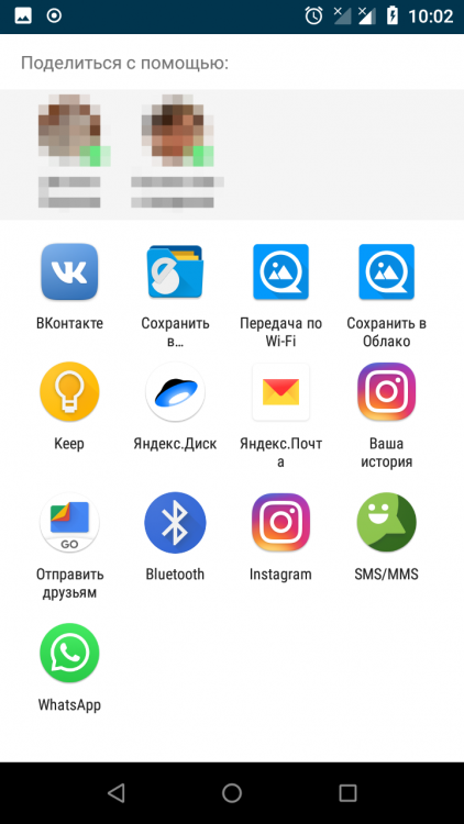

Приветствую. Как реализовать экспорт БД из программы, расположенной по адресу:
Т.е. чтобы выводилось стандартное андройдовское окно (см. скрин), как во многих приложениях при нажатии на кнопку "поделится", и там допустим можно было бы эту базу залить на Яндекс.Диск.
Ну соответственно хотелось бы сделать импорт скачанного файла по тому же адресу, через проводник допустим.
Можно ли это как-то реализовать?
1666241421_Screenshot__Android_20180503-100223.thumb.png.38c7751efaf3516ff7ea7cfc7fdf930e.png
  • 2
Вот так:
