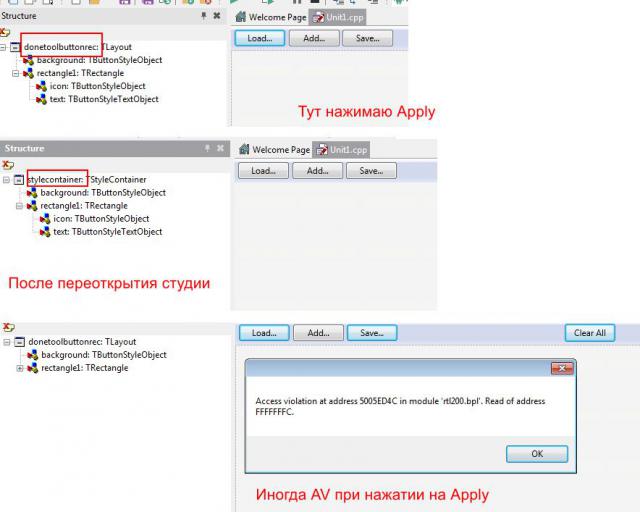

0 Kitty Опубликовано 26 августа, 2014 Автор Опубликовано 26 августа, 2014 У меня не работает. Мой новый стиль donetoolbuttonrec не отображается. Вообще происходят странные вещи. В первом окне нажимаю Apply в редакторе стиля. Затем закрываю RAD и открываю снова. Вижу что имя поменялось (рис). Цитата
