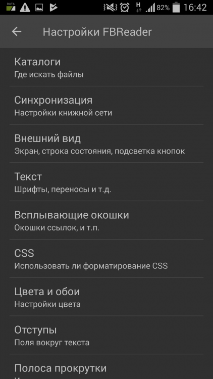

Смотрю FB Reader, нравится эта читалка и функциями, и интерфейсом. Из главного окна можно вызвать окно настроек:

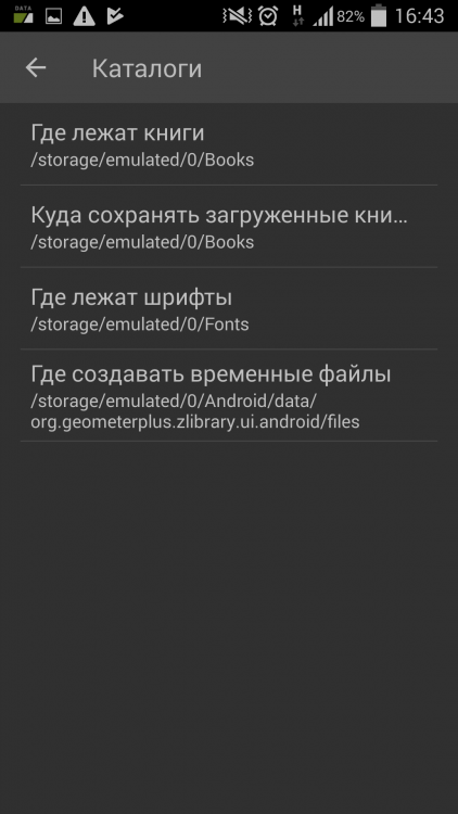

А внутри настроек есть окно поднастроек:
Понятное дело, что FB Reader написан не на Delphi, но как лучше такое реализовать? Через TTabControl или через постоянно создаваемые фреймы?
Изменено пользователем Вольдемар8 ответов на этот вопрос
