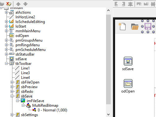

Сетка появляется на картинках не только в TImageList. Проявляется даже на картинках просто в TImage
На скриншоте TImage находится внутри TSpeedButton. Первой начинает портится именно картинка "Сохранить" (возможно и правда зависит от картинки). Потом остальные.
Сам я ничего не делаю с картинками. Просто как начинал делать этот проект их загрузил в TImage и потом не трогал. Видимо большое количество сохранений проекта (около 180 билдов) сделали свое дело
П.С. Картинки в PNG, сжатые с помощью PNGGauntlet
