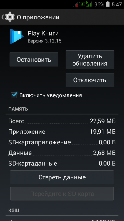

В андроиде в настройках любого придожения есть галочка - "Включить уведомления" см. рис. Если ее сбросить пуши не приходят. Можно ли программно из приложения fmx управлять этой галочкой? Или установка возможна только в ручную? Речь идет о запрете пушей на определенном устройстве. Все остальные пуши получают.
 Ingalime этой настройкой нельзя управлять программно по политики безопасности системы. Из приложения программно можно лишь проверить эту галочку и предложить пользователю открыть эти настройки. Есть 2 решения:
  1. (самый простой способ) не отправлять уведомление с сервера. Т.к. у Вас устройства хранятся в таблице, то необходимо просто добавить туда новый столбец (например "PushEnabled") и изменить sql запрос, которым выбираете токены устройств с БД. PHP код в этом случае не затрагивается.
  2. (если править сервер невозможно или у вас нет доступа) запретить уведомления в BroadcastReceiver, который их обрабатывает и непосредственно создает уведомление в статус баре (приложение свернуто/закрыто) или передает обработку в код FMX (приложение открыто).
2-ой способ является не тривиальным, т.к. требуется изменить стандартную библиотеку FMX cloud-messaging.jar, либо написать свой собственный BroadcastReceiver и его использовать в проекте + придется использовать SharedPreferences, чтобы хранить флаг состояния уведомлений для BroadcastReceiver.
Я рекомендую воспользоваться первым способом. Опишите логику "включения/отключения" пушей, по каким правилам и где изменяется эта настройка, чтобы легче было Вам помочь.
