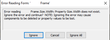

Berlin, Добавляю в проект фрейм унаследованный от TGFrame
TGFrame = class(TFrame)
  protected
    level: byte;
    fText: TFormText;
    backgrounds: TArray<TGlyph>;
    layouts: TArray<TControl>;
    clickBlock: boolean;
    procedure onFCreate; virtual;
    procedure onFDestroy; virtual;
  public
    procedure setText(id: byte);
    procedure setTabText(id: byte);
    procedure onFShow; virtual;
    procedure onFHide; virtual;
    constructor Create(Lvl: byte); Reintroduce;
    destructor Destroy; override;
При попытке отрыть фрейм в дизайнере получаю следующее сообщение
Игнорирование ломает фрейм, как исправить?
11 час назад, x0k сказал:
Этот глюк идет в делфи с незапамятных времен.
Я выхожу из ситуации так: если что-то нужно подправить визуально:
1 меняю предка на TFrame.
2 сохраняю модуль, заново его открываю (теперь дизайнер будет работать нормально, но естественно - не скомпилируется).
3 кидаю все что нужно на фрейм, настраиваю свойства и события
4 сохраняю
5 меняю предка опять на нужного и работаю с кодом (теперь компилироваться будет, но дизайнер опять недоступен).
Иногда получается после п.2 выполнить 5 и дизайнер продолжает быть доступным. До закрытия вкладки с модулем.
Изменено пользователем kami
Возникла та же проблема. Решение довольно простое. Первый наследник от TFrame должен обязательно идти с визуальной частью (*.fmx). В последующих наследниках всегда наследовать не только класс фрейма, но и сам фрейм (перейти в текстовое отображение фрейма и в самом начале вместо object написать inhereted. Ну или просто создавать через File->New->Other...| DelphiProjects->Inheritable Items->[Ваш фрейм]). У меня сейчас в проекте доходит до 6-ти уровней наследования фреймов и все отрабатывает на ура. Единственная проблема как была во всех версиях дельфи так и осталась: при открытии фрейма в дизайнере должны быть открыты все его предки
