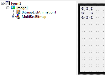

Какой порядок настройки TBitmapListAnimation  ? Что-то у меня не запускается.
Я взял TImage. Добавил к нему TBitmapListAnimation. Загрузил ему бегуна из примера. Поставил ему
Вроде должен побежать. Однако его нет.
  • 2
картинка из примера
Загружаем её в BitmapListAnimation

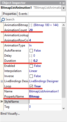

настройка BitmapListAnimation
ну и не забываем
BitmapListAnimation1.Enabled := true;
наши картинки отличались только одним - PropertyName. У меня программа сама поставила AnimationBitmap и я ей поверил.
А зря т.к. после замены на Bitmap зайчик побежал.
