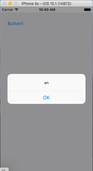

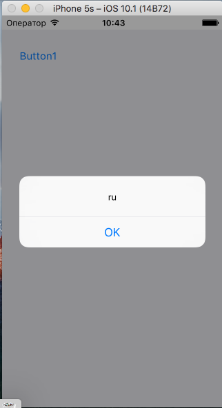

0 Модераторы Равиль Зарипов (ZuBy) Опубликовано 13 марта, 2017 Модераторы Поделиться Опубликовано 13 марта, 2017 19 минут назад, chaplin.u@gmail.com сказал: заняло время перевести с дельфийского и запустить : _di_IFMXLocaleService LocaleService; if (TPlatformServices::Current->SupportsPlatformService( __uuidof(IFMXLocaleService),&LocaleService)) { Lang = LocaleService->GetCurrentLangID(); } но результат не тот. этот код даёт код с привязкой к месту. например в Астане он даст казахский а в Армении - армянский и т.д. не смотря что язык интерфейса русский ... Все оно верно даст Цитата Description Platform service for getting the current language identifier and the first day of the week based on the system locale Вы проверяли? У меня все отлично, стоит регион Казахстан, язык системы русский Результат кода - ru Не поленился и запустил симулятор, языки естественно менял на соответствующие Kitty 1 Цитата Ссылка на комментарий
