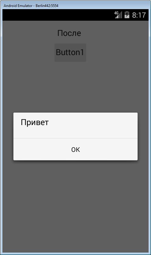

в том, что на билдере выполнение процедуры останавливается в ShowMessage
код
void __fastcall TForm1::Button1Click(TObject *Sender)
   Label1->Text = L"До";
   ShowMessage(L"Привет");
   Label1->Text = L"После";
код
Да, действительно код не останавливается. Но четыре месяца назад я писал приложение в билдере, в котором при вызове ShowMessage выполнение кода останавливалось и мой друг может это подтвердить)  В общем чудеса какие-то.....)
