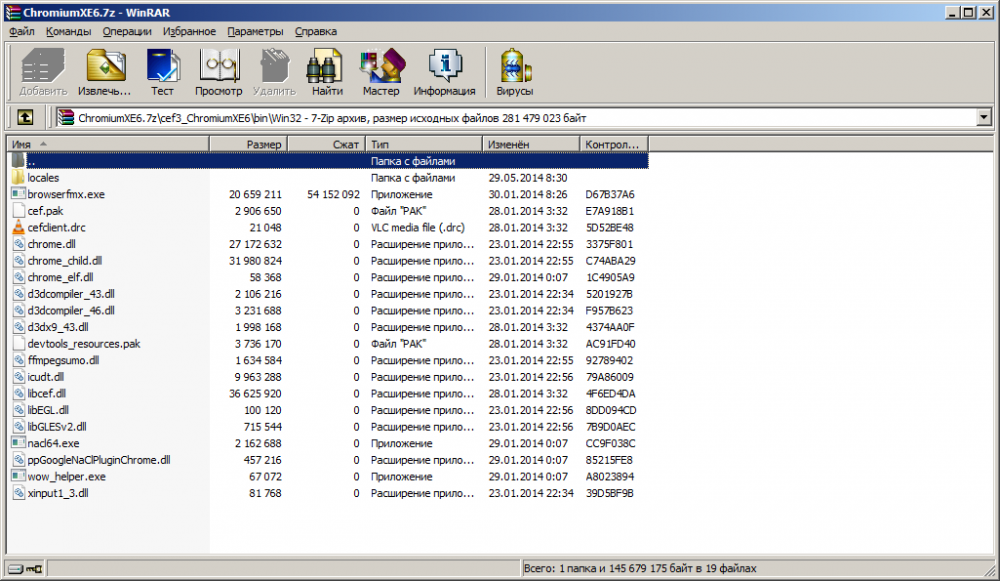

0 MAD_EVAL Опубликовано 25 октября, 2016 Опубликовано 25 октября, 2016 (изменено) Положите все библиотеки (*.dll) Хромиума в папку с исполняемым файлом. Плюс как минимум 2 папки с локалями и компонентами движка. Добавил принтскрин всего того что должно лежать в папке вместе с вашим екзешником. Это всё есть в архиве, из которого Вы устанавливали компонент в папке cef3_ChromiumXE6\bin\Win32 (или Win64) Изменено 25 октября, 2016 пользователем MAD_EVAL Добавил Rusland и enatechno 2
0 dmdel Опубликовано 25 октября, 2016 Автор Опубликовано 25 октября, 2016 7 часов назад, MAD_EVAL сказал: Положите все библиотеки (*.dll) Хромиума в папку с исполняемым файлом. Плюс как минимум 2 папки с локалями и компонентами движка. Спасибо! Заработало!
