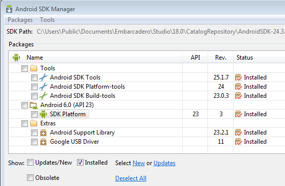

Попробуйте переустановить SDK и попробовать снова.
В SDK Manager установите все пункты со скриншота, только SDK Platform выберите тот который вам нужен.
