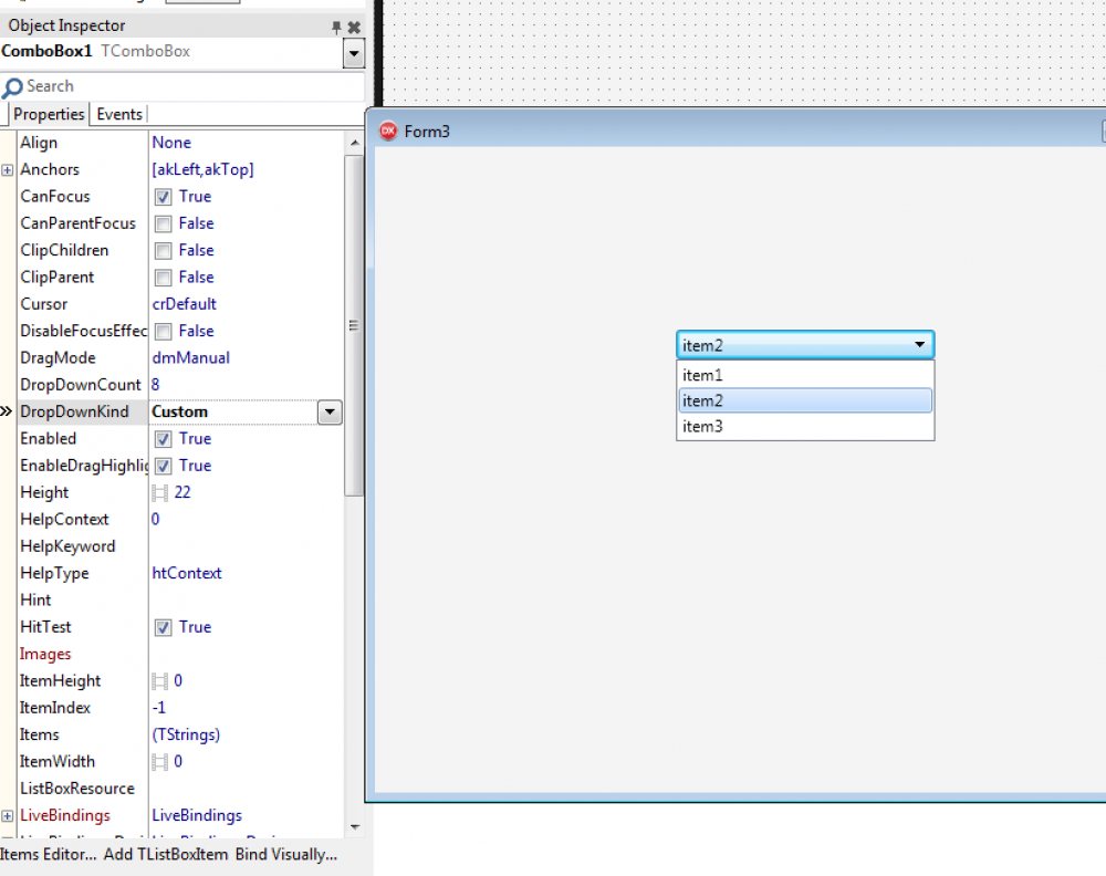

Поставил в свою разработку компонент TComboBox думал, что он как обычный...  для Android и для IOS так и есть, можно переключать свойство DropDawnKind (Nativ/Custom) и получается как выпадающий список, а вот в Windows он не открывается... не выпадает. То естъ там можно стрелками листать, но мне надо видеть весъ спиок! Опять я что то делаю не так или так и задумывалось!?!?!
Помогите, подскажите пожалуйста....
При нажатии на него НИЧЕГО не происходит, менять значение можно только стрелочками..
Внешний вид и свойства я прилагаю. Судя по Вашему удивлению у меня оченъ глупый вопрос, но тем не менее!

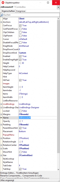

У меня тоже почему то combobox не выпадает при нажатии на него курсором мыши. Колесиком перелистывает, а список не выпадает.
Причем не работает только тогда когда подключаешь сторонние стили через StyleBook(Например из 30491_firemonkey_premium_styles_pack для Rad Studio Berlin 10.1).
Проект создавал MultiDevices, а не VLC. Запись видео с экрана
