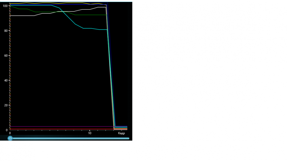

Я тут график строю компанентам TPath. Удобно сформировал строку координат (с помощью M и L) закинул он обрисовал. Но голый график без обозначений потерял свой смысл. Понял что надо сделать обозначения  в видео цифр у пиков. Думал создавать Label динамически, но опять таки координаты графика условные и зависят от расширение экрана. Может можно как-то еще сделать надписи? или мучится с Label?

ну, если использовать некоторую магию, можно выводить текст поверх. но придется вести расчеты.
НО! если вести расчеты, тогда гораздо проще все то же просто рисовать на Canvas
TChart поддерживает ФМ(винда и андроид = 100%). Можете попробовать - он вроде поставляется в легкой сборке со студией. Если не хватает функционала - скачайтекупите полную версию
Фигасе люди себе приключений ищут, "путём" графики рисуют ))
TChart (судя про тому что график - тупо линия) уже идущий со студией решает все вопросы. Если вдруг чего-то не хватило (меток каких-то, движения узлов мышкой и т.л.) - всё доделывается "как два пальца" по событиям.
Собственно у меня почем-то нет такого компонента, я подумал что только под VCL есть. Каким образом его можно поставить? никогда не доустанавливал элементы.

Рисую на двух TBitmap. На первый копирую график с TPathData на втором рисую координатную сетку с надписями оба Bitmap копирую на TRectangle, изменились размеры перерисовываю.
