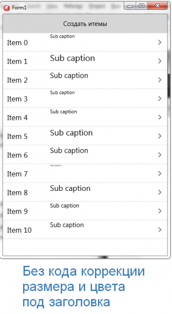

Не знаю, как вы создаете итемы (в следующий раз нужно прикреплять тестовый проект, согласно правилам форума). Но у меня работает:
Создаю итемы для TListView с дополнительным текстовым полем так:
  Item: TListViewItem;
  TextObject: TListItemText;
  I: Integer;
  for I := 0 to 10 do
    Item := ListView1.Items.Add;
    Item.Text := 'Item ' + I.ToString;
    TextObject := TListItemText.Create(Item);
    TextObject.Name := 'SubCaption';
    TextObject.PlaceOffset.Point := TPointF.Create(100, 0);
    TextObject.Font.Size := Random(20) + 5;
    TextObject.Height := Item.Height;
    TextObject.Text := 'Sub caption';

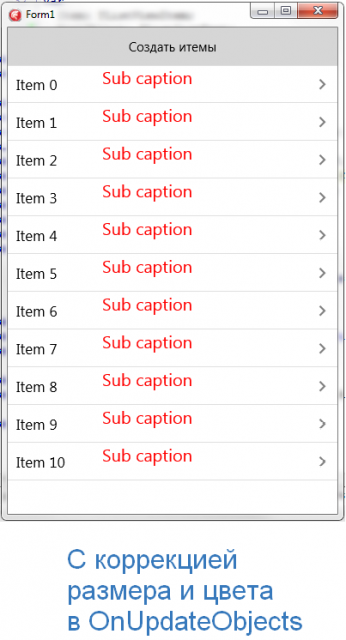

Обновляю размеры под текста и цвет так:
procedure TForm1.ListView1UpdateObjects(const Sender: TObject; const AItem: TListViewItem);
  TextObject := AItem.Objects.FindObject('SubCaption') as TListItemText;
  if TextObject <> nil then
    TextObject.Font.Size := 20;
    TextObject.TextColor := TAlphaColorRec.Red;
Результат ниже: Без обновления размера и с кодом коррекции размера и цвета:
