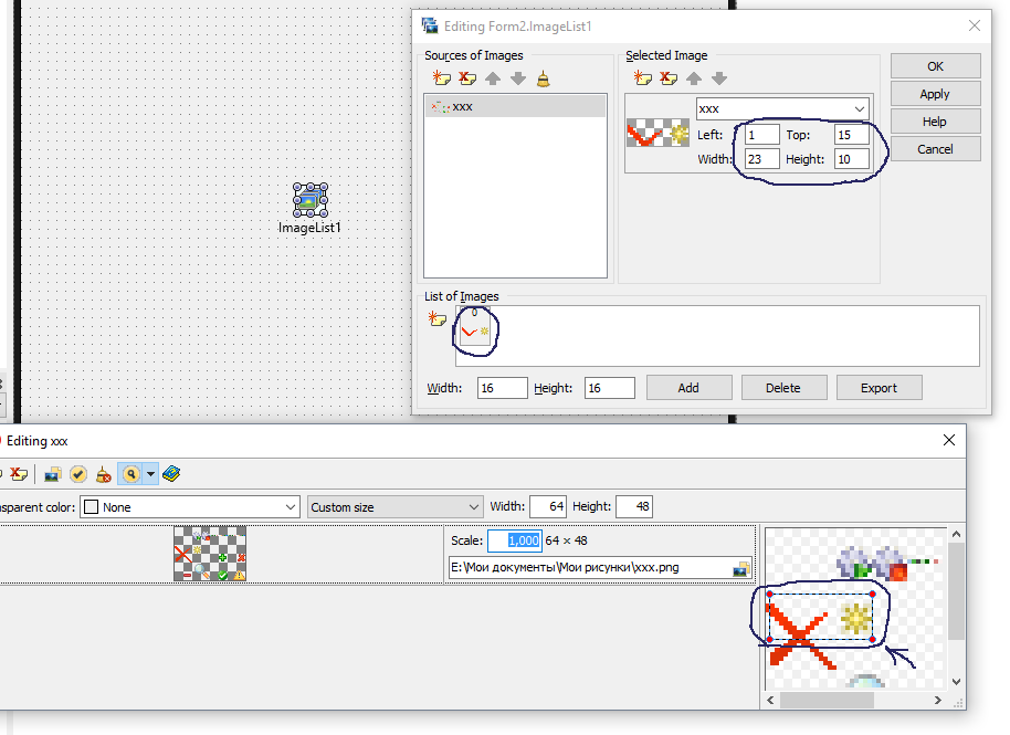

Если я правильно понимаю, то можно загрузить общую картинку для одного скейла в ImageList (левая колонка - Sources) а потом аккуратно нарезать иконки из нее для нижнего списка (Images)
Но вопрос - если мне нужны одинаковые размеры иконок, как управлять рамочкой (на рис), чтобы она была заданного размера? ширина-высота нигде не отображаются ((

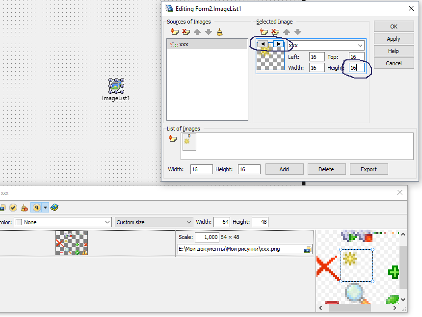

При двойном клике на картинке в Selected Image появляется обычный редактор MultiresBitmap, немодальный. Вы можете перемещать прямоугольник и видеть как меняются его координаты, и размеры в масштабе 1. Можно загружать и несколько общих картинок, главное, чтобы все лежало на своих местах с учетом масштабов.
Также Вы можете менять координаты и размеры и видеть как перемещается выделенный прямоугольник. Если навести мышь на картинку, то появляются две кнопочки, с помощью которых можно перемещать прямоугольник пошагово (на значение ширины и высоты). Любые изменения сразу же отображаются во всех окошках.
Вроде и статьи написаны, и видео выложено, если ни чего не помогает, можно воспользоваться более удобными профессиональными редакторами (напр. Photoshop) и подготовить изображение, где все картинки уложены в свои клеточки. Тогда при добавлении этого изображения оно будет автоматически нарезано на одинаковые прямоугольники.

но имхо логично если двигаешь рамку, видеть координатки не выходя из окна
и сильно смущает наличие еще пары чисел Width / Height в самой нижней части около кнопок...
