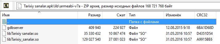

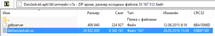

посмотрите на эти картинки:
на первом картинке показан файлы приложения с очень большим файлом. А на втором нормального приложения. На первом приложении libTarixiy_sanalar.so точно лишний

Возможно. Дополнительный файл .so отличается от Вашего тем, что пробел заменен на _. Хотел проверить, но Delphi не дает мне создать проект с пробелом в имени.
Изменено пользователем enatechno
В 01.06.2016 в 18:45, enatechno сказал:
И в правду. Пробел в имени проекта увеличивает размер приложения несколько раз. Переименовал и получилось 12 Мб.
