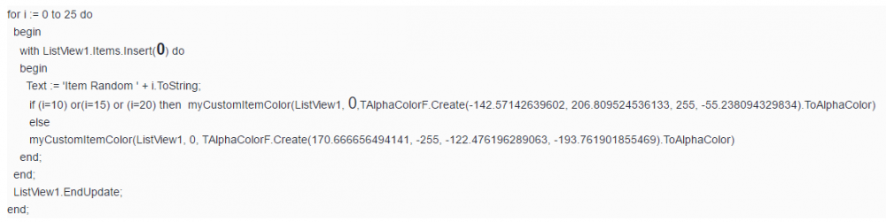

0 AndroidHalfNoob Опубликовано 19 апреля, 2016 Автор Поделиться Опубликовано 19 апреля, 2016 (изменено) Эксперимент выдает странный результат. Цитата procedure myCustomItemColor(const aLV: TListView; const aItemIndex: integer; const aCustomColor: TAlphaColor; const aUseCustomColor: Boolean = true); begin with aLV.Items[aItemIndex] do begin Data['aUseCustomColor'] := aUseCustomColor; Data['aCustomColor'] := aCustomColor; end; end; Процедура построения ListView1 Цитата procedure TForm4.Button1Click(Sender: TObject); var i: integer; LItem: TListViewItem; begin ListView1.Items.Clear; ListView1.BeginUpdate; for i := 0 to 25 do begin LItem := ListView1.Items.Add; Text := 'Item Random ' + i.ToString; if (i=10) or(i=15) or (i=20) then myCustomItemColor(ListView1, 0, TAlphaColorF.Create(-142.57142639602, 206.809524536133, 255, -55.238094329834).ToAlphaColor) else myCustomItemColor(ListView1, 0, TAlphaColorF.Create(170.666656494141, -255, -122.476196289063, -193.761901855469).ToAlphaColor) end; ListView1.EndUpdate; end; закрашивает все добавенные итемы в зеленый цвет. а при прокрутке ListView1 дальше 6 итема, все итемы становятся белыми. Если изменить код и добавить то что выделено жирным шрифтом Цитата for i := 0 to 25 do begin with ListView1.Items.Insert(0) do begin LItem := ListView1.Items.Add; LItem.Text := 'Item Random ' + i.ToString; if (i=10) or(i=15) or (i=20) then myCustomItemColor(ListView1, 0, TAlphaColorF.Create(-142.57142639602, 206.809524536133, 255, -55.238094329834).ToAlphaColor) else myCustomItemColor(ListView1, 0, TAlphaColorF.Create(170.666656494141, -255, -122.476196289063, -193.761901855469).ToAlphaColor) end; end; ListView1.EndUpdate; end; то все работает как надо и при прокрутке не белеет Изменено 19 апреля, 2016 пользователем AndroidHalfNoob Цитата Ссылка на комментарий
0 Модераторы Равиль Зарипов (ZuBy) Опубликовано 19 апреля, 2016 Модераторы Поделиться Опубликовано 19 апреля, 2016 (изменено) with ListView1.Items.Insert(0) do LItem := ListView1.Items.Add; WTF?? Вас не смущает эта процедура и её параметры? procedure myCustomItemColor(const aLV: TListView; const aItemIndex: integer; const aCustomColor: TAlphaColor; const aUseCustomColor: Boolean = true); Изменено 19 апреля, 2016 пользователем ZuBy Цитата Ссылка на комментарий
0 AndroidHalfNoob Опубликовано 19 апреля, 2016 Автор Поделиться Опубликовано 19 апреля, 2016 24 минуты назад, ZuBy сказал: with ListView1.Items.Insert(0) do LItem := ListView1.Items.Add; WTF?? Вас не смущает эта процедура и её параметры? procedure myCustomItemColor(const aLV: TListView; const aItemIndex: integer; const aCustomColor: TAlphaColor; const aUseCustomColor: Boolean = true); да. я понимаю что тут как бы двойная вставка получается, но если это убрать, то суть не меняется. элементы раскрашиваются каждый пятый, но при прокрутке все равно становятся все белые. Цитата Ссылка на комментарий
0 Модераторы Равиль Зарипов (ZuBy) Опубликовано 19 апреля, 2016 Модераторы Поделиться Опубликовано 19 апреля, 2016 (изменено) редактор что-то снова гонит... и еще что это за цвета?? цвет там генерируется подругому TAlphaColorF.Create(255 / 170, 255 / 255, 255 / 122, 255 / 193).ToAlphaColor Изменено 19 апреля, 2016 пользователем ZuBy zairkz 1 Цитата Ссылка на комментарий
0 AndroidHalfNoob Опубликовано 19 апреля, 2016 Автор Поделиться Опубликовано 19 апреля, 2016 (изменено) -142.57142639602, 206.809524536133, 255, -55.238094329834 Это бордовый цвет 170.666656494141, -255, -122.476196289063, -193.761901855469 салатовый Изменено 19 апреля, 2016 пользователем AndroidHalfNoob Цитата Ссылка на комментарий
0 Модераторы Равиль Зарипов (ZuBy) Опубликовано 19 апреля, 2016 Модераторы Поделиться Опубликовано 19 апреля, 2016 6 минут назад, AndroidHalfNoob сказал: -142.57142639602, 206.809524536133, 255, -55.238094329834 Это бордовый цвет 170.666656494141, -255, -122.476196289063, -193.761901855469 салатовый отрицательных значении не может быть, увы Цитата Ссылка на комментарий
0 AndroidHalfNoob Опубликовано 19 апреля, 2016 Автор Поделиться Опубликовано 19 апреля, 2016 (изменено) 1 минуту назад, ZuBy сказал: отрицательных значении не может быть, увы у меня же как то работает:) завтра с работы скину полностью проект в архиве Изменено 19 апреля, 2016 пользователем AndroidHalfNoob Цитата Ссылка на комментарий

0 Модераторы Равиль Зарипов (ZuBy) Опубликовано 20 апреля, 2016 Модераторы Поделиться Опубликовано 20 апреля, 2016 еще раз повторюсь: отрицательных значении не может быть (посмотрите исходники TAlphaColor - 0..255, TAlphaColorF - 0..1) добавил myInsertIndex для понимания с каким индексом идёт работа ColorListView_2.zip Цитата Ссылка на комментарий
