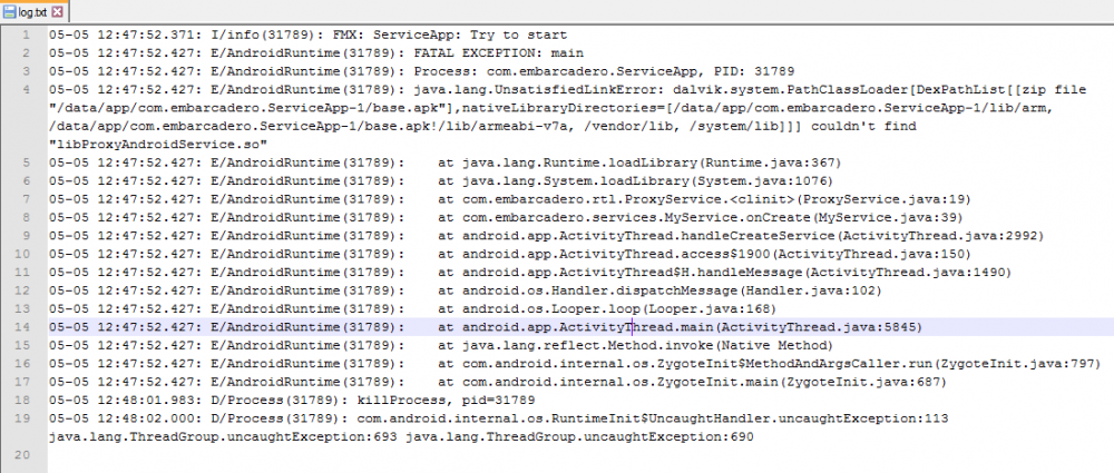

Я пробую пример итальянского коллеги, он работает почему-то. В нем, когда убиваешь в памяти приложение, монитор выбрасывает такой Warning:
05-05 13:14:30.008: W/linker(22430): /data/app/com.embarcadero.LocationSensorDemo-1/lib/arm/libProxyAndroidService.so: is missing DT_SONAME will use basename as a replacement: "libProxyAndroidService.so"
Антенна GPS пропадает, лог больше ничего не собирает. Сервис самостоятельно не запускается.

Описанная выше ошибка (не запускается сервис) вылетает, если я с нуля собираю проект. Видимо, как-то классы сервиса присоединять в classes.dex приложения нужно и пересобирать его.
3 минуты назад, Pax Beach сказал:
Думаю что нет. Я же прислал пример без готового classes.dex

06-06 15:01:17.325: W/linker(5097): /data/app/com.embarcadero.LocationSensorDemo-1/lib/arm/libLocationService.so: unused DT entry: type 0xf arg 0x9f19
06-06 15:01:17.325: W/linker(5097): /data/app/com.embarcadero.LocationSensorDemo-1/lib/arm/libLocationService.so: is missing DT_SONAME will use basename as a replacement: "libLocationService.so"
Изменено пользователем MikeWuzHere
В 06.06.2017 в 14:59, M1shQa сказал:
Можете сделать сэмпл? Уже установил Rad Studio Tokio, сменил мобильник на LG, проблема не решается. Как только я тапаю на кнопку домой то gps данные перестают лететь в логи, а как только закрываю приложение то пропадает значок gps.
p.s. я уже было за голову схватился, но оказалось что gps все же шлет данные в свернутом виде. Проблема при закрытии самого приложения осталась.
Прикладываю логи:
Такая же проблема! А еще не понятно как вытащить адрес...
