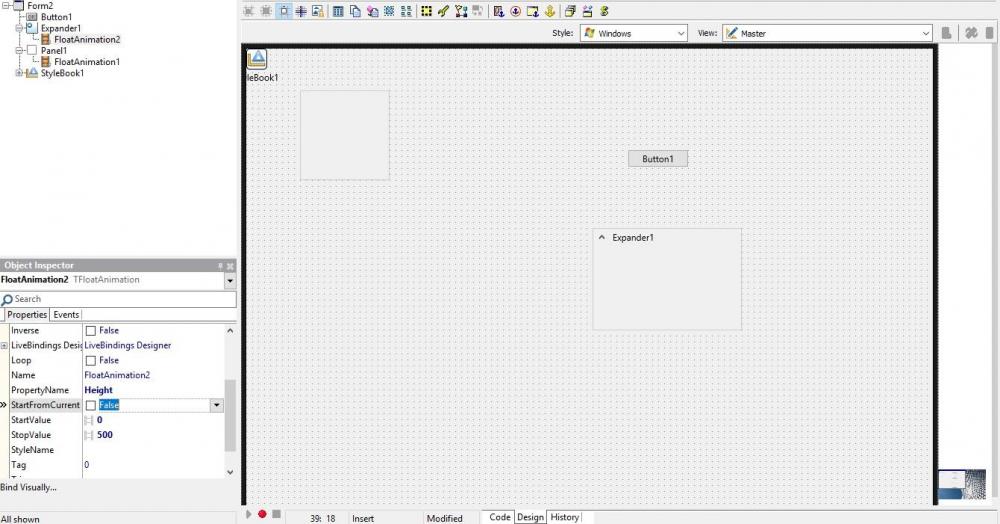

Все правильно работает. У вас ошибка. У вас стоит свойство StartFromCurrent. Что означает дословно, в качестве стартового брать текущее значение. В итоге получаем анимацию с 200 до 200 и 350 до 350.
Здравствуйте!
Есть такая же проблема. StartFromCurrent = false. Пробовал разные значения StartValue/StopValue.
При этом если ту же FloatAnimation2 перетянуть на TPanel то все работает.
Аналогичная проблема наблюдается в созданном мной компоненте.
Ткните носом, пожалуйста!
