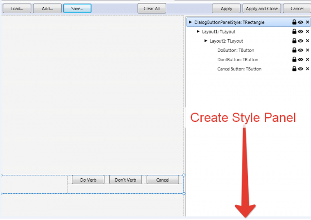

Для реализации я решил создать композитный компонент, так, как это описано здесь:
Сразу же возникла "непонятность"
Step 2. t. 3
Drag and drop a TRectangle from the Tool Palette to the Create Style Panel of the style designer. Set the Fill.Kind and Stroke.Kind to bkNone so that the panel is transparent by default.
И здесь сразу же вопрос. Где эта Create Style Panel?
Похоже, что кроме как в окно Structure я вообще не могу перетащить компонент.
И как мне отобразить окно, из правой части приведенного ниже рисунка?
Это устаревшее руководство, так как дизайнер стилей уже давно поменялся.

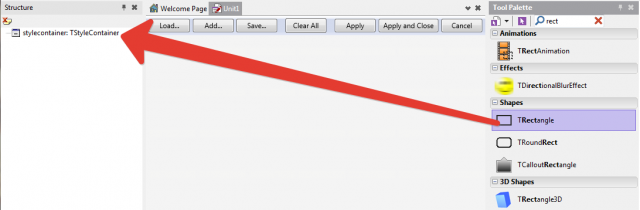

Но все же, Под "Create Style Panel" панелью понимается в данном случае панель под деревом объектов стиля. К сожалению у меня сейчас нету вашей версии, чтобы показать вам ее, но она находится строго под деревом. Туда бросаете компонент, который будет взят за основу. И после он появится в дереве стилей.
В новых версия среды, начиная с XE4, поменялся дизайнер стилей. И чтобы создать новый стиль, нужно перетащить контрол с палитры компонентов "Tool Palette" в "Structure". В новых версия также все создание стиля идет на панели Structure
