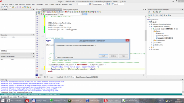

0 antarey Опубликовано 4 июля, 2014 Автор Опубликовано 4 июля, 2014 Так, вот мои мучения Ява код - на андроид студии работает 100% package com.antareyanimation; import android.content.Context; import android.widget.Toast; public class AntareyAnimation { private Context context; public AntareyAnimation(Context context){ this.context=context; } public void Rotate3D() { Toast zxczx = Toast.makeText(context, "Привет", Toast.LENGTH_SHORT); } } вот батник для получения декс cls @echo off echo. echo del old dex if exist if exist .\classes.dex (del .\classes.dex) echo. setlocal if x%ANDROID% == x set ANDROID="c:\Users\Public\Documents\Embarcadero\Studio\14.0\PlatformSDKs\adt-bundle-windows-x86-20131030\sdk" set ANDROID_PLATFORM=%ANDROID%\platforms\android-19 set DX_LIB=%ANDROID%\build-tools\19.1.0\lib set DX_PATH=%ANDROID%\build-tools\19.1.0 set EMBO_DEX="c:\Program Files (x86)\Embarcadero\Studio\14.0\lib\android\debug\classes.dex" set PROJ_DIR=%CD% set VERBOSE=0 set javaPath="c:\Program Files\Java\jdk1.7.0_51\bin" echo. echo Compiling the Java Sources echo. mkdir output 2> nul mkdir output\classes 2> nul if x%VERBOSE% == x1 SET VERBOSE_FLAG=-verbose %javaPath%\javac -source 1.6 -target 1.6 %VERBOSE_FLAG% -Xlint:deprecation -cp %ANDROID_PLATFORM%\android.jar -d output\classes src\com\animation\AntareyAnimation.java echo. echo Creating jar containing the new classes echo. mkdir output\jar 2> nul if x%VERBOSE% == x1 SET VERBOSE_FLAG=v %javaPath%\jar c%VERBOSE_FLAG%f output\jar\test_classes.jar -C output\classes com echo. echo Converting from jar to dex... echo. mkdir output\dex 2> nul if x%VERBOSE% == x1 SET VERBOSE_FLAG=--verbose call %DX_LIB%\dx.jar --dex %VERBOSE_FLAG% --output=%PROJ_DIR%\output\dex\test_classes.dex --positions=lines %PROJ_DIR%\output\jar\test_classes.jar echo. echo Merging dex files echo. %javaPath%\java -cp %DX_LIB%\dx.jar com.android.dx.merge.DexMerger %PROJ_DIR%\output\dex\classes.dex %PROJ_DIR%\output\dex\test_classes.dex %EMBO_DEX% echo Finished Merging copy output\dex\classes.dex .\classes.dex rd .\output /s /q вот обертка для ява кода unit Antarey.Android.JAnimation; interface uses Androidapi.JNI.GraphicsContentViewText, FMX.Platform.Android, FMX.Helpers.Android, FMX.Controls, Androidapi.JNIBridge, Androidapi.JNI.JavaTypes; {$IFDEF ANDROID} type JAntareyAnimation = interface; // ---------------------------------------------------------------------------- // JAntareyAnimation // ---------------------------------------------------------------------------- JAntareyAnimationClass = interface(JObjectClass) ['{3FC48462-87FD-4F6C-9B15-02BC09D67168}'] function init(context: JContext): JAntareyAnimation; cdecl; end; [JavaSignature('com/animation/AntareyAnimation')] JAntareyAnimation = interface(JObject) ['{38A1F738-CDE7-46F6-AA07-5A453A3AC0B2}'] procedure Rotate3D(); cdecl; end; TAntareyAnimation = class(TJavaGenericImport<JAntareyAnimationClass, JAntareyAnimation>) end; procedure Rotate3D(); {$ENDIF} implementation {$IFDEF ANDROID} procedure Rotate3D(); begin CallInUIThread( procedure() begin Rotate3D(); end); end; {$ENDIF} end. ну и сама програмулина unit _frmMainPas; interface uses System.SysUtils, System.Types, System.UITypes, System.Classes, System.Variants, FMX.Types, FMX.Controls, FMX.Forms, FMX.Graphics, FMX.Dialogs, FMX.Objects, Antarey.Android.JAnimation, FMX.Helpers.Android, FMX.StdCtrls; type TfrmMainPas = class(TForm) Button1: TButton; Image1: TImage; procedure Button1Click(Sender: TObject); private { Private declarations } public { Public declarations } end; var frmMainPas: TfrmMainPas; implementation {$R *.fmx} procedure TfrmMainPas.Button1Click(Sender: TObject); begin Rotate3D(); end; end. все компилируется - запускается - но не кликается - вот что получаю и Где я напортачил?? Цитата

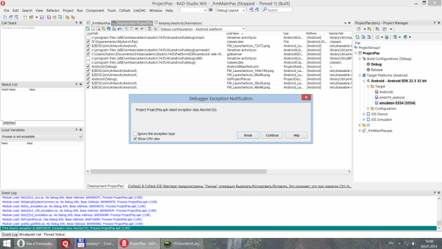

0 Администраторы Brovin Yaroslav Опубликовано 7 июля, 2014 Администраторы Опубликовано 7 июля, 2014 Для начала нужно понять, что вы имеете в виду тут: procedure Rotate3D(); begin CallInUIThread( procedure() begin Rotate3D(); end); end; Это бесконечная рекурсия с запуском в UI потоке. Вообще в коде не вижу, как вы вызываете ваш java код. Цитата
0 antarey Опубликовано 7 июля, 2014 Автор Опубликовано 7 июля, 2014 сам не вижу, у меня обертка еще не доделана вот вызов procedure TfrmMainPas.Button1Click(Sender: TObject); begin Rotate3D(); end; end. Вот переделанная обертка с Вашими рекомендациями , но так понимаю еще не доделанная, unit com.antarey.AntareyAnimation; interface uses AndroidAPI.JNIBridge, Androidapi.JNI.JavaTypes, Androidapi.JNI.GraphicsContentViewText; type JAntareyAnimation = interface; JAntareyAnimationClass = interface(JObjectClass) ['{2B5A2F93-3AA1-4415-9AB4-033A08EDE51A}'] function init(JContextparam0 : JContext) : JAntareyAnimation; cdecl; // (Landroid/content/Context;)V A: $1 procedure Rotate3D ; cdecl; // ()V A: $1 end; [JavaSignature('com/antarey/AntareyAnimation')] JAntareyAnimation = interface(JObject) ['{9F7DE253-EBD7-4D7C-B058-D803C7CCBF2F}'] end; TJAntareyAnimation = class(TJavaGenericImport<JAntareyAnimationClass, JAntareyAnimation>) end; implementation procedure Rotate3D(); begin // CallInUIThread( // procedure() // begin Rotate3D(); // end); end; procedure RegisterTypes; begin TRegTypes.RegisterType('com.antarey.AntareyAnimation', TypeInfo(com.antarey.AntareyAnimation.JAntareyAnimation)); end; initialization RegisterTypes; end. плюс проблемы с вызовом procedure TForm1.Button1Click(Sender: TObject); begin com.antarey.AntareyAnimation.TJAntareyAnimation.JavaClass.Rotate3D; end; но скорее всего ето не правильно Цитата
0 antarey Опубликовано 7 июля, 2014 Автор Опубликовано 7 июля, 2014 По вашему п.№2 вызов var Animation: JAntareyAnimation; begin Animation := TJAntareyAnimation.Create; Animation.Rotate3D; end; или не верный вызов или обертка ошибка в Animation.Rotate3D; Цитата
0 Администраторы Brovin Yaroslav Опубликовано 7 июля, 2014 Администраторы Опубликовано 7 июля, 2014 И правильно, у вас в разных местах путь к вашему Java классу по разному написан. В одном случае это: com.antareyanimation В другом почему-то: com/antarey/AntareyAnimation Почистите код и внимательно все проверьте. У вас целая куча неряшливого кода, в котором вы просто погрязните. Цитата
0 antarey Опубликовано 7 июля, 2014 Автор Опубликовано 7 июля, 2014 Да ето я уже исправил. Просто не совсем понятно в обертке что прописывать в JAntareyAnimationClass = interface(JObjectClass) ['{2B5A2F93-3AA1-4415-9AB4-033A08EDE51A}'] function init(JContextparam0 : JContext) : JAntareyAnimation; cdecl; procedure Rotate3D ; cdecl; end; а что в [JavaSignature('com/antarey/AntareyAnimation')] JAntareyAnimation = interface(JObject) ['{9F7DE253-EBD7-4D7C-B058-D803C7CCBF2F}'] end; а если точнее , то где именно объявить мою ява процедуру Rotate3D Цитата
0 antarey Опубликовано 7 июля, 2014 Автор Опубликовано 7 июля, 2014 вот все сначала, с исправлениями ява AntareyAnimation.java package com.antarey; import android.content.Context; import android.widget.Toast; public class AntareyAnimation { private Context context; public AntareyAnimation(Context context){ this.context=context; } public void Rotate3D() { Toast zxczx = Toast.makeText(context, "Привет", Toast.LENGTH_SHORT); } } вот обертка unit com.antarey.AntareyAnimation; interface uses AndroidAPI.JNIBridge, AndroidAPI.JNI.JavaTypes, AndroidAPI.JNI.GraphicsContentViewText; type JAntareyAnimation = interface; JAntareyAnimationClass = interface(JObjectClass) ['{1E982F9C-B857-44C1-BCCF-383C25E2CDD1}'] function init(JContextparam0: JContext): JAntareyAnimation; cdecl; // (Landroid/content/Context;)V A: $1 procedure Rotate3D; cdecl; // ()V A: $1 end; [JavaSignature('com/antarey/AntareyAnimation')] JAntareyAnimation = interface(JObject) ['{57391557-8D42-4A20-8B2C-F67157CE6899}'] procedure Rotate3D; cdecl; // ()V A: $1 end; TJAntareyAnimation = class(TJavaGenericImport<JAntareyAnimationClass, JAntareyAnimation>) end; implementation procedure RegisterTypes; begin TRegTypes.RegisterType('com.antarey.AntareyAnimation', TypeInfo(com.antarey.AntareyAnimation.JAntareyAnimation)); end; initialization RegisterTypes; end. вот вызов procedure TForm1.Button1Click(Sender: TObject); var Animation: JAntareyAnimation; begin com.antarey.AntareyAnimation.TJAntareyAnimation.JavaClass.init(MainActivity); Animation := TJAntareyAnimation.Create; Animation.Rotate3D; end; На устройстве - access violation ???? Цитата
