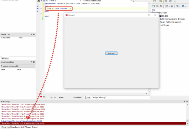

0 Администраторы Brovin Yaroslav Опубликовано 22 октября, 2015 Администраторы Поделиться Опубликовано 22 октября, 2015 Еще в FMX достаточно использовать Log.d. При этом сообщения будут выводиться в окно IDE Messages. Равиль Зарипов (ZuBy) 1 Цитата Ссылка на комментарий
0 krapotkin Опубликовано 23 октября, 2015 Автор Поделиться Опубликовано 23 октября, 2015 вот не подтвердилось у меня только в окно logcat шло, в IDE не приходило возможно, нужно еще что-то включить... Цитата Ссылка на комментарий
0 Администраторы Brovin Yaroslav Опубликовано 23 октября, 2015 Администраторы Поделиться Опубликовано 23 октября, 2015 Какая у вас версия среды? По идеи ничего больше не нужно: Да, это работает только для Windows, для остальных платформ посмотрите: Средства логирования в FireMonkey Kitty, Равиль Зарипов (ZuBy) и Vitaldj 3 Цитата Ссылка на комментарий
