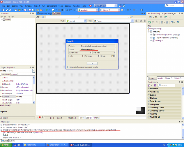

0 Модераторы Равиль Зарипов (ZuBy) Опубликовано 9 апреля, 2015 Модераторы Опубликовано 9 апреля, 2015 (изменено) XE8 не работает с WinXP?при запуске вот такая ошибка при компиляции вот такая с родным путём до SDK тоже самоевсе файлы из SDK есть, то что он не может якобы найти лежит именно в той папкеКак решить это?Кстати при выходеи много раз вот это Изменено 9 апреля, 2015 пользователем ZuBy Цитата

0 haword Опубликовано 9 апреля, 2015 Опубликовано 9 апреля, 2015 ZuBy http://docwiki.embarcadero.com/RADStudio/XE8/en/Installation_Notes_for_XE8 Равиль Зарипов (ZuBy) 1 Цитата
0 Модераторы Равиль Зарипов (ZuBy) Опубликовано 9 апреля, 2015 Модераторы Опубликовано 9 апреля, 2015 понятно, придется все таки комп на работе перебивать на win7... Цитата
