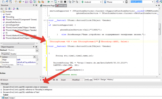

0 VladimirS Опубликовано 3 апреля, 2015 Опубликовано 3 апреля, 2015 А что, Cи позволяет создавать выполнять код вне процедур, функций, методов? xenon54 1
0 Администраторы Brovin Yaroslav Опубликовано 3 апреля, 2015 Администраторы Опубликовано 3 апреля, 2015 Автор указал, что создание идет в обработчике кнопки 2.
0 Администраторы Brovin Yaroslav Опубликовано 3 апреля, 2015 Администраторы Опубликовано 3 апреля, 2015 Мой код компилируется на все платформы. Попробуйте вначале собрать пример с моим кодом, сделав полный копипаст. Kitty 1
0 mrseagull Опубликовано 3 апреля, 2015 Автор Опубликовано 3 апреля, 2015 Все заработало! Простите за преждевременную панику. Brovin Yaroslav 1
