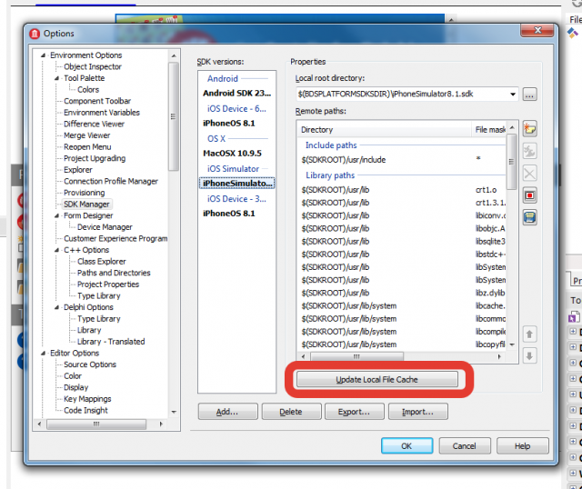

  1. Для работы с симулятором сертификат не нужен.
  2. Проверьте актуальность вашего SDK в RAD Studio. Если вы ставили апдейты на XCode, то после каждого апдейта, нужно обязательно обновлять SDK хедеры в среде. Это делается в настройках: Tools->Options->SDK Manager. Выбираете SDK и нажимаете кнопку UpdateLocal File Cache. post-1-0-10518800-1426061995_thumb.png

  2. Проверьте актуальность вашего SDK в RAD Studio. Если вы ставили апдейты на XCode, то после каждого апдейта, нужно обязательно обновлять SDK хедеры в среде. Это делается в настройках: Tools->Options->SDK Manager. Выбираете SDK и нажимаете кнопку UpdateLocal File Cache. attachicon.gif2015-03-11 11-19-13 Options.png
Сделал так, как Вы сказали, но не помогло!
Обратил внимание, что у Вас iOSSimulator 8.1, а у меня iOSSimulator 8.2!!!!
Может как то установить на 8.1! Но как ?
Там внизу (см скришот Ярослава) есть кнопочка add. Выбири там 8.1. Но что то мне подсказывает, что это не поможет. У меня что то подобное было. Помогла перестановка xCode.
Я тоже с таким встречался, ранее (7.0, 7.1) не смог. Прокоментировать не могу. Мы как котята слепые, все сами и сами, а embarcodero, только деньги собирает. Попробуйте переустановить xCode. Больше не знаю чем помочь.
Надо установить симулятор для версии iOS 8.1. Для этого:
  1. Открываем XCode 6.2
  2. Заходим в меню File -> Preferences -> Downloads
  3. Выбираем iOS 8.1 Simulator
