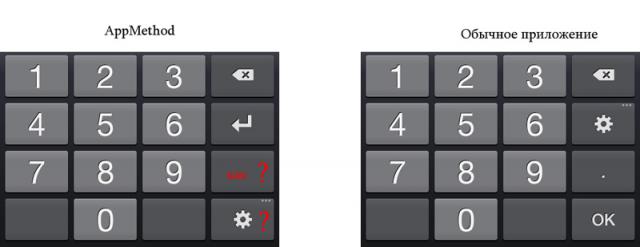

Доброго дня. Не знаю - то ли баг одного телефона, толи я совсем идиот - но проблема от этого не исчезает. При вызове виртуальной клавиатуры в приложении, написанном на AppMethod, нет кнопки ок и дробного разделителя. В других программах все нормально (установленных на телефоне).
Подскажите, кто знает - может есть настройки какие для этого, или еще чего? Поискал в сети, но если честно - с трудом представляю вообще, что искать  :(
На картинке все видно. Оченьнама не хватает подтверждения на клавиатуре - приходится городить лишние кнопки и тд.

К сожалению нет - это перенос строки, и толку от него нету (на худой конец у меня не срабатывает как Enter). Да и вот попробовал в левом приложении - если есть возможность, переносит строку, но не срабатывает в качестве Ок - клавиатура не скрывается.
