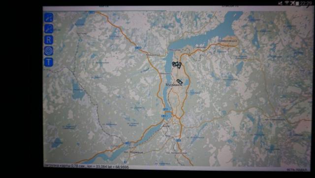

0 Камышев Александр Опубликовано 8 декабря, 2015 Опубликовано 8 декабря, 2015 (изменено) еще один момент с tab 3, думаю связанный с эмуляцией на всех atom, форма на экране залезает под системный тулбар, ну или тулбар нависает над формой. скрин пользователь делал, качество так себе, но видно что закладки закрывает панель верхняя здесь вариант решения http://fire-monkey.ru/topic/1416-tform-na-planshetakh-android/?p=9989 однако в xe10 этот код не работает, ошибка инструкции и черный экран Изменено 8 декабря, 2015 пользователем Камышев Александр Цитата
