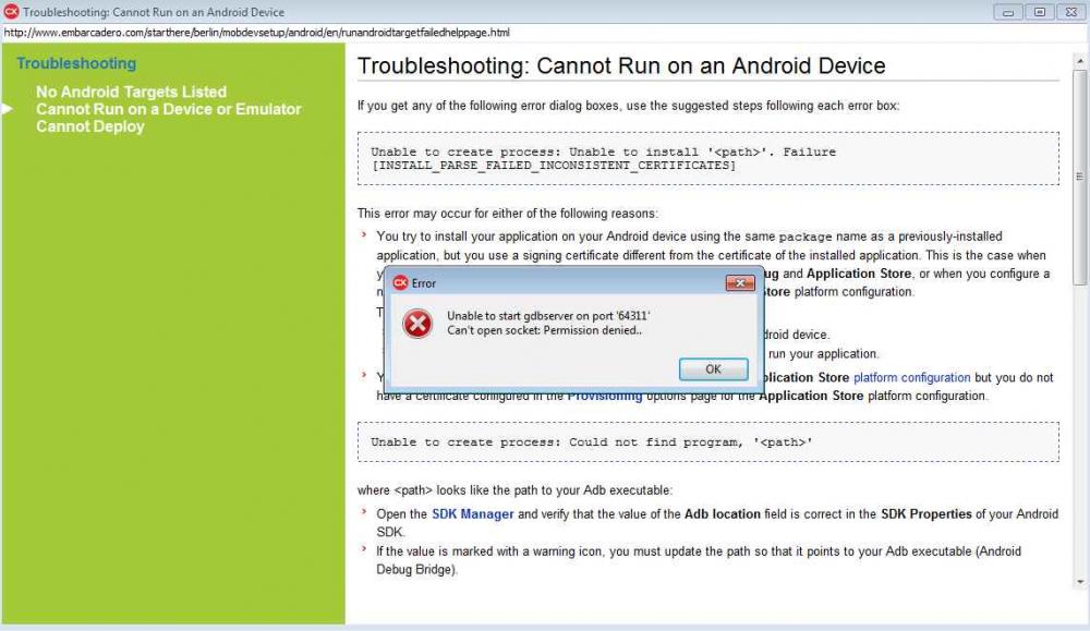

Cannot Run
Подсоединила планшет PIPO M7. Запускаю компиляцию в студии. Все нормально – на планшете запускается приложение и оно работает. Однако в студии возникает окно на картинке.
Почему возникает это окно в студии Берлина, ведь на планшете программа запускается и работает нормально?
Спасибо.
Ничего не помогло. В параметрах замена порта -debugport=54321
тоже ничего не дала...
Изменено пользователем Kitty
Все перепробовала.
Отключила на планшете антивирус
Удаляла приложение с планшета.
Меняла порты.
Видимо планшет PIPO M7pro нельзя подружить со студией...
На планшете, в настройках разработчика приложение для дебага не указано?... у меня как то было, убрал, все пошло. Хотя если порты меняли, то наврядли это
Изменено пользователем beklexx
у меня планшет на RockShip. тоже ничего не помогает. отладки нет, хотя запускается нормально
Спасибо. думаю это проблема именно этого типа процессора и именно с ним не работает дебаг студии.
Я и предыдущих студиях RAD пыталась реанимировать дебаг для этого типа процессора:
http://fire-monkey.ru/topic/219-у-меня-не-работают-точки-останова-в-c-builder-при-отладки-андроид-приложения-на-устройстве/#comment-811
ничего не помогло.
Теперь понятно, что RockСhip не подходит для работы с дебагом в RAD.
