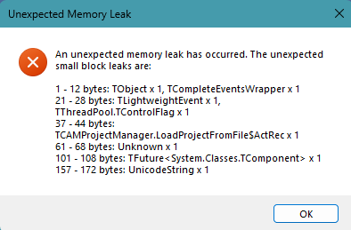

Пишу метод десериализации для считывания данных из файла и создания соответствующего объекта в памяти. Для того, чтобы пользователь не скучал, загружаю данные в отдельном потоке, а в главном запускаю TAniIndicator. Данные считываются, объект создается, AniIndicator работает. Но при попытке завершения приложения получаю утечку памяти (см. рис.). Пользовательские объекты я удаляю перед закрытием приложения, но в памяти остаются системные объекты, в том числе из библиотеки PPL. Сокращенный код метода загрузки данных ниже. С чем может быть связана утечка? Для детектирования утечек использую команду ReportMemoryLeaksOnShutdown := True. Если дополнительный поток не использую, утечек нет.
