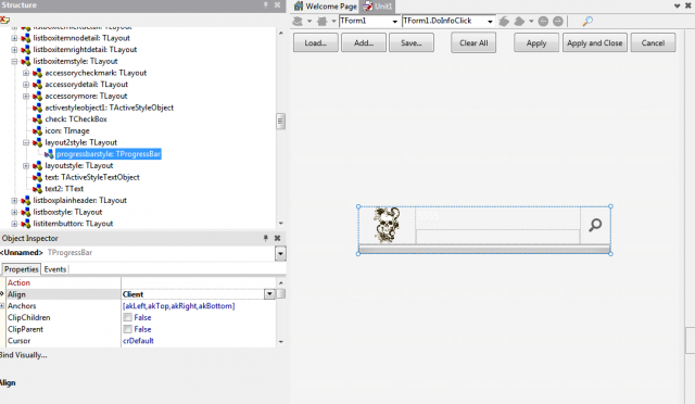

aleksandrguru Опубликовано 8 января, 2015 Поделиться Опубликовано 8 января, 2015 Подскажите как добраться до прогрессбара нужно менять значения прогрессбара в активном iteme/ Ссылка на комментарий

0 aleksandrguru Опубликовано 9 января, 2015 Автор Поделиться Опубликовано 9 января, 2015 Да пробовал не получается. пробую так не работает if Item.Index = 1 then ListBox1.BeginUpdate; Item.Parent := ListBox1; Item.StyleLookup := 'listboxitemstyle'; Item.Height:=70; Item.Text := ''; Item.StylesData['text2'] := '666666'; Item.StylesData['info.OnClick'] := TValue.From<TNotifyEvent>(DoInfoClick); item.StylesData['progress1.value']:= Round(e); ListBox1.EndUpdate; Ссылка на комментарий
0 ruslan Опубликовано 10 января, 2015 Поделиться Опубликовано 10 января, 2015 пробуй держать прогресс бар не в стиле, а создай наследника от TListBoxItem, всунь туда прогресс-бар, перепиши ApplyStyle. и работай с прогрессом как со свойством наследника Ссылка на комментарий
0 aleksandrguru Опубликовано 10 января, 2015 Автор Поделиться Опубликовано 10 января, 2015 Да в стилях мне понравилось , работать и визуально можно настроить все, сразу настроил несколько стилей и вставляй их Непонятно нужно обращаться к layot2stule Ссылка на комментарий
0 Zitto Опубликовано 10 января, 2015 Поделиться Опубликовано 10 января, 2015 Конечно есть, TListBox в FireMonkey. Создание своих стилизованных итемов для TListBox. 1 часть От себя добавлю, что, скорее всего, вам необходимо принудительно прогрузить стиль в коде. Ссылка на комментарий
0 aleksandrguru Опубликовано 11 января, 2015 Автор Поделиться Опубликовано 11 января, 2015 Спасибо за ссылку , помогло Item := ListBox1.ItemByIndex(recbu[1]) as TMYListBoxItem; Item.ProgressValue:= round(progress); Ссылка на комментарий
