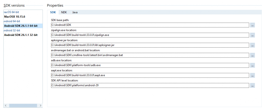

0 Саша Опубликовано 11 августа, 2023 Автор Поделиться Опубликовано 11 августа, 2023 Какая-то вакханалия. Установил 11.3. SDK (33) не устанавливается. Файл aapt.exe не находит (и не только его), базовые папки полупустые. Калечная установка. Можно как нибудь скормить SDK из Android Studio? Цитата Ссылка на комментарий

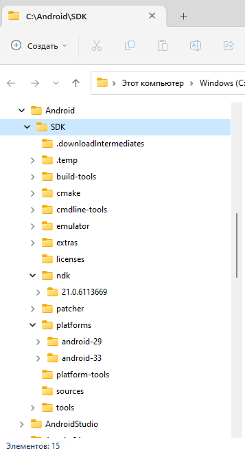

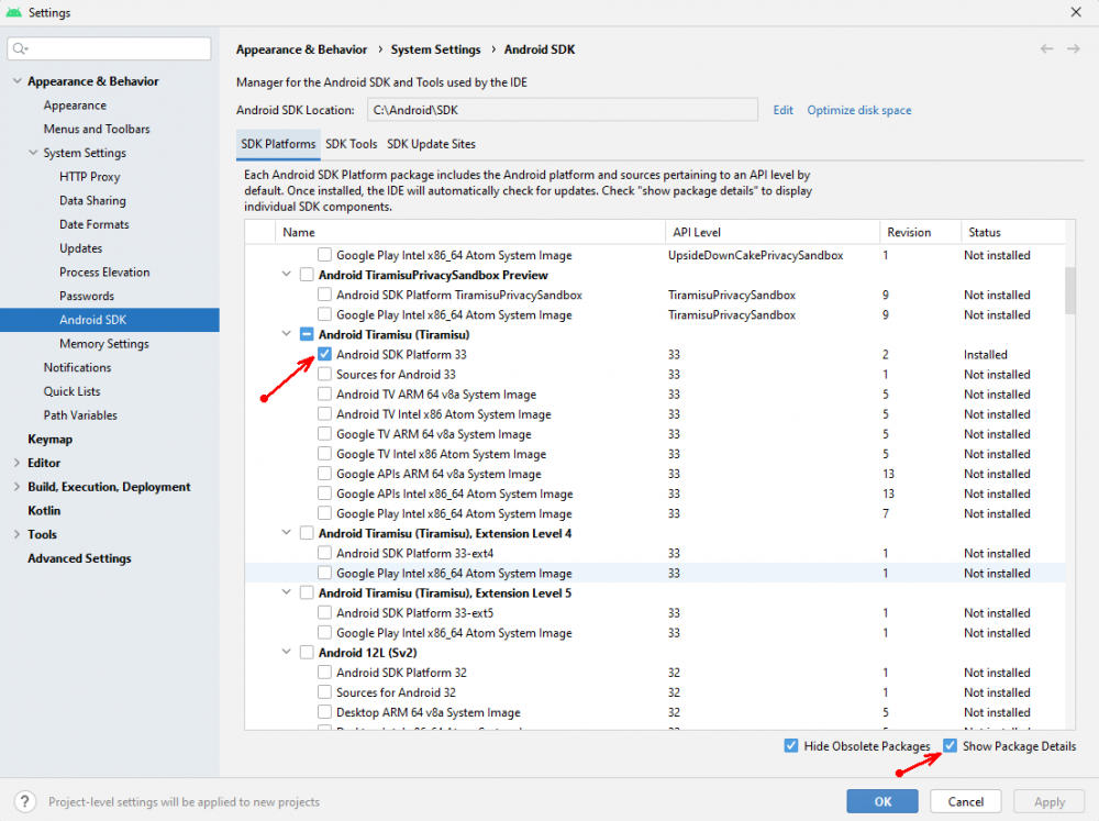

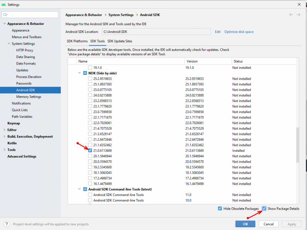

1 krapotkin Опубликовано 11 августа, 2023 Поделиться Опубликовано 11 августа, 2023 я всегда "кормлю" только из AS в SDK Manager установить галочки напротив НУЖНЫХ версий, тех, которые Делфи ставит для этого нужно перейти в расширенный режим, с деталями, не помню как он там называется, там выбрать, и установить так же и NDK Очень рекомендую по коротким путям SDK/NDK ставить После этого просто нужные папочки указать в настройках SDK в Делфи Цитата Ссылка на комментарий

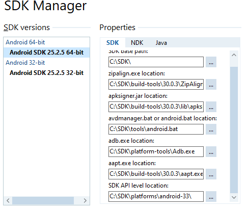

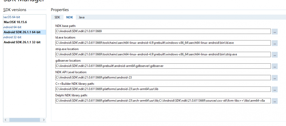

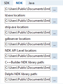

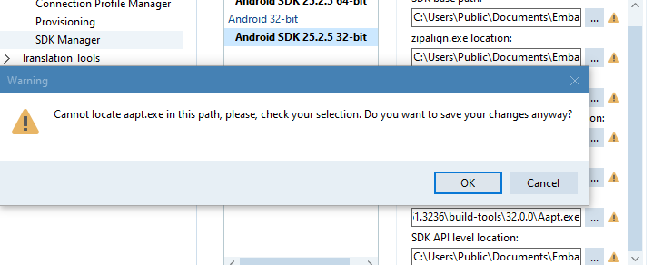

0 Саша Опубликовано 11 августа, 2023 Автор Поделиться Опубликовано 11 августа, 2023 Установил SDK по короткому пути в C:\SDK. Прописал папки. Совет дельный. Прописал пути. Вот что получилось. Когда нажимаю SAVE, то с тупостью осла (осел обидится) меняются пути, пояляются восклицательные знаки и вот такое сообщение. Когда нажиаю OK это все уходит, но при повторном входе в SDK MANAGER пути как на первом изображении. То есть, сохраняются. NDK установлено по километровым путям, но без восклицательныйх знаков. Установилось с установкой Д11.4. Стоит ли установить в C:\NDK. Если да, то как? JAVA установлена сюда. И еще такие проблемы. Телефон не видит. При компиляции выдает ошибку ERROR: E7684 Could not find program 'C:\bin\java.exe'. Там у меня сроду JAVы не было и все работало. Правильно ли я выполнил установку. Как решить проблему с ошибкой JAVA и невидимостью телефона? Спасибо! Цитата Ссылка на комментарий

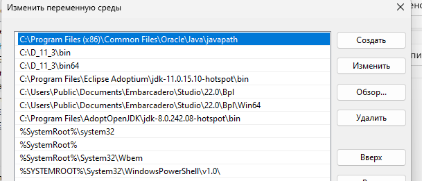

1 krapotkin Опубликовано 12 августа, 2023 Поделиться Опубликовано 12 августа, 2023 User PATH Цитата Ссылка на комментарий
0 Саша Опубликовано 12 августа, 2023 Автор Поделиться Опубликовано 12 августа, 2023 Упорно при компиляции выдает ошибку ERROR: E7684 Could not find program 'C:\bin\java.exe'. Переменную среды поменял. Телефон не видит. Правда, все остальное я еще не настраивал. Цитата Ссылка на комментарий

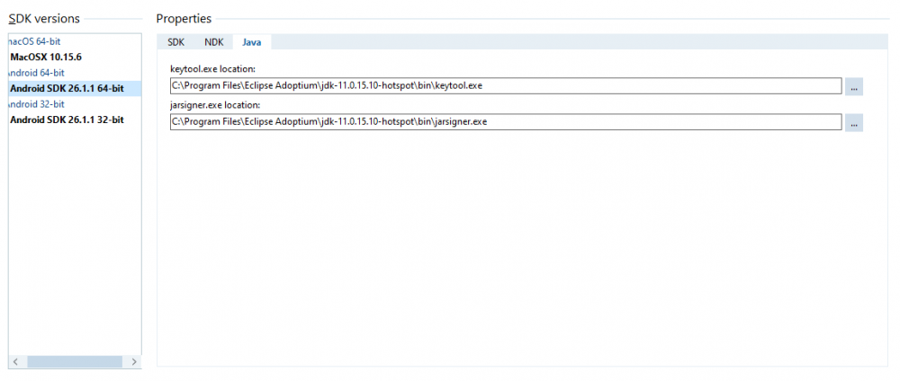

1 krapotkin Опубликовано 12 августа, 2023 Поделиться Опубликовано 12 августа, 2023 вот и задайтесь вопросом, где в настройках есть путь C:\bin\java.exe что у вас на вкладке Java в Delphi SDK Manager ? Цитата Ссылка на комментарий
