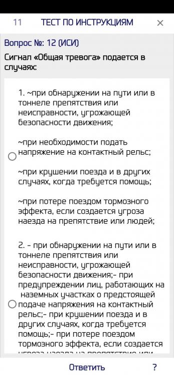

Доброго дня!
Не могу понять, откуда возникают пустые строки в списке? В самой ячейке таблицы SQLite текст выглядит как:
~ при обнаружении на пути или в тоннеле препятствия или неисправности, угрожающей безопасности движения;
~ при необходимости подать напряжение на контактный рельс;
~ при крушении поезда и в других случаях, когда требуется помощь;
~ при потере поездом тормозного эффекта, если создается угроза наезда на препятствие или людей;
В Win приложении отображается корректно, а под Андроид - возникают разрывы между предложениями.
(пункт 2 был написан в "одну строку"... )
Проверьте на наличие символов #13 на windows и android они немного по разному переносятся, может у вас там типо такого точно не помню как именно, но например #13 в windows не переносит так как нет #10, а в android переносит, hex редактором проверьте, точно не помню но есть такая байда

Глаза сломал в HEX редакторе...
Вопрос решился изменением типа поля (в SQLite Studio) с Text на RTL Text.
