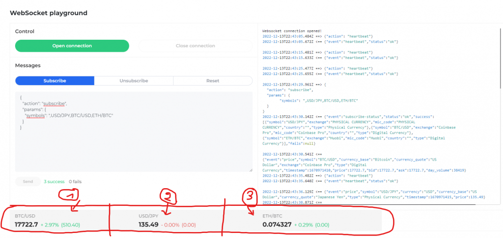

Привет, Я пытаюсь создать клиент для повторного получения данных в реальном времени из "twelvedata.com " это возвращается с сервера websocket. Вот строка JSON
2022-12-13T22:43:30.142Z <== {"event":"subscribe-status","status":"ok","success":[{"symbol":"USD/JPY","exchange":"PHYSICAL CURRENCY","mic_code":"PHYSICAL CURRENCY","country":"","type":"Physical Currency"},{"symbol":"BTC/USD","exchange":"Coinbase Pro","mic_code":"Coinbase Pro","country":"","type":"Digital Currency"},{"symbol":"ETH/BTC","exchange":"Huobi","mic_code":"Huobi","country":"","type":"Digital Currency"}],"fails":null}
2022-12-13T22:43:30.541Z <== {"event":"price","symbol":"BTC/USD","currency_base":"Bitcoin","currency_quote":"US Dollar","exchange":"Coinbase Pro","type":"Digital Currency","timestamp":1670971410,"price":17722.7,"bid":17722.7,"ask":17722.7,"day_volume":38419}
Я написал клиентский код Delphi, как показано ниже, чтобы получить объект Json, но он вернул статическое значение, и программа зависла.

ПРИМЕЧАНИЕ: Я использую эту бесплатную библиотеку websocket bird-socket-client
я хочу, чтобы данные отображались следующим образом:
12dataClient.zip
я не загружал проект, но, раз она "зависла", то вы же должны знать, где?
и не очень понятно, в чем состоит сам ваш вопрос?
в событии, которое приходит из сокета, вы выводите пришедший текст в мемо. ок. Приходит вам чистый JSON. В чем именно состоит проблема - в парсинге JSON?
тогда к чему вся эта простыня кода, если задача - вот строка, хочу достать оттуда вот это вот значение?
А чем не устраивает пример приведенный в
https://fire-monkey.ru/topic/853-универсальный-способ-хранения-настроек/#comment-3657
