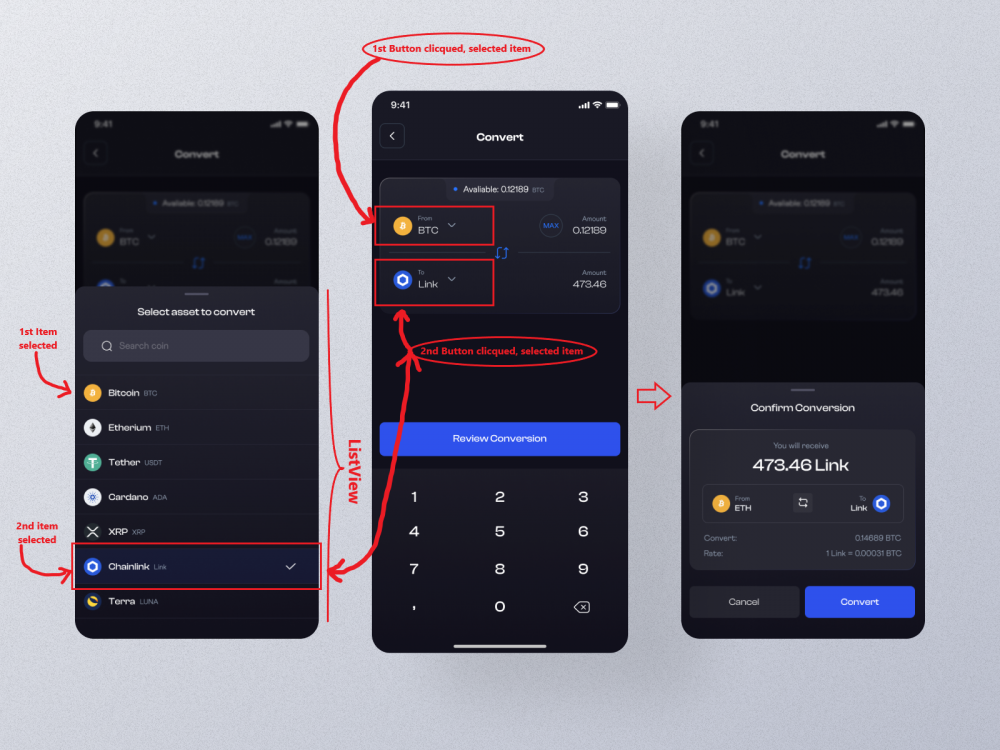

У меня есть приложение с 2 TLabels, 1 TListView. Я хотел бы отобразить значение или (текст) содержимое TListViewItem внутри тегов TLabels образом, чтобы содержимое первой метки не могло быть одинаковым.
Мой код :

на изображении я хочу, чтобы XAG выделялся, когда я нажимаю на 1-ю TLabel, а другое значение также выбиралось как XAF, например, когда я нажимаю на 2-ю TLabel.

хорошо, как я уже говорил в начале, У меня есть приложение с 2 TLabels, 1 TListView
1. Когда я нажимаю на 1-й TLabel, я выбираю text в TListView и сохраняю его во 2-м TLabel.
2. Когда я нажимаю на 2-й TLabel, я выбираю другой текст, отличный от 1-го, в же TListView, и он сохраняется во 2-м TLabel.

если смотреть на вашу картинку, то очевидно, что список показывается только тогда, когда мы нажали на кнопку, этим должен заняться метод ShowSelectionList()
