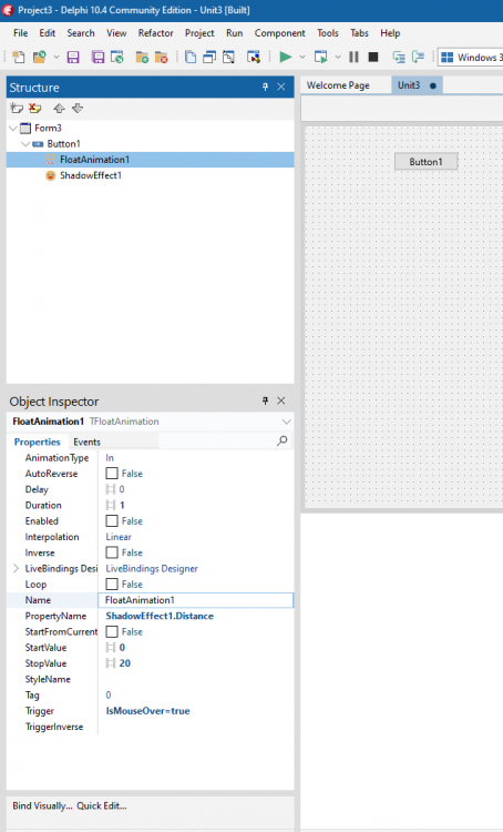

Ни один триггер на анимации эффектов  не работает.
Например,  TShadowEffect. Свойство Distance.
Пытаюсь изменить с 5 до 0 при наведении мышки, или при клике. Чтобы создать эффект нажатия кнопки. Не работает.

Работают "через задницу". Через добавление вручную объекта FloatAnimation. А в нем, опять таки вручную (потому как в списке предлагаемых свойств нет, потому как FloatAnimation привязан к кнопке, а не к ShadowEffect) , свойства ShadowEffect1.Distanse. Если привязать FloatAnimation к  ShadowEffect, тоже не работает.
Нативно, через создание анимации в свойстве ShadowEffect.Distance (как должно работать) - не работает.

Проблема в том, что это вы решили что должно работать так. Триггеры работают от первого дочернего элемента, т.к. аниматор должен знать, свойство какого компонента должен отрабатывать триггер. Допустим у вас 10 вложений анимации и компонентов как бы последняя анимация узнавала, что именно свойство mouseover этого компонента нужно отрабатывать, а не другого?
П.с. вы всегда можете сами все написать и переделать, создать свой компонент.
