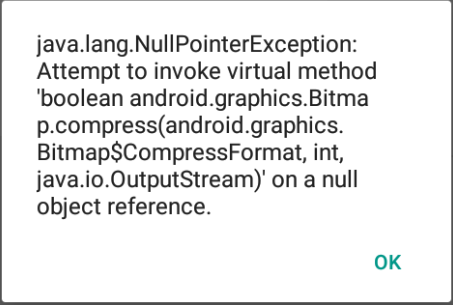

0 Модераторы Andrey Efimov Опубликовано 29 июня, 2021 Модераторы Поделиться Опубликовано 29 июня, 2021 Вот такая ошибка у вас вываливалась? Цитата Ссылка на комментарий
0 PowerOwl Опубликовано 29 июня, 2021 Автор Поделиться Опубликовано 29 июня, 2021 Да, именно такая Цитата Ссылка на комментарий
0 Модераторы Andrey Efimov Опубликовано 29 июня, 2021 Модераторы Поделиться Опубликовано 29 июня, 2021 17 часов назад, PowerOwl сказал: Да, именно такая Так, а чего сразу то не сообщили, какая именно ошибка?! (вот так всегда, в 95% случаев, приходится вытягивать всю информацию из людей...). Теперь по теме: 1) Касательно "Тогда я посмотрел в Androidapi.JNI.GraphicsContentViewText.pas класс BitmapFactory, и там почему-то в разделе декларации методов объекта JBitmapFactory ничего нет. Возможно я ошибаюсь, но мне кажется, что так быть не должно. " Ещё раз повторяю, изучите основы. Всё реализовано правильно. 2) В коде, с помощью TFile.Exists проверьте, существование файла. 3) Если проверка пишет, что файл есть, то скорее всего нужно поиграться с настройками BitmapFactory.Options, например с этими: var BitmapFactory_Options: JBitmapFactory_Options; begin BitmapFactory_Options.inJustDecodeBounds (эту пробуйте в первую очередь) BitmapFactory_Options.inPreferQualityOverSpeed BitmapFactory_Options.inSampleSize Image := TJBitmapFactory.JavaClass.decodeFile(StringToJString(FilePath), BitmapFactory_Options); Описание есть в документации к АПИ. p.s. У меня демо приложение работает(как на эмуляторе, так и на девайсе с 11 Андроидом), если файл существует в нужном месте. Цитата Ссылка на комментарий
0 PowerOwl Опубликовано 29 июня, 2021 Автор Поделиться Опубликовано 29 июня, 2021 Извиняюсь за потраченное время, я сам затупил... У меня клавиатура автоматически переключается в верхний регистр перед началом набора текста, и поэтому программа не могла найти файл. Забыл, что в C-подобных языках регистр имеет значение. В общем, программа работает. А что по поводу изучения основ, то я был бы рад их изучить, но не могу найти нигде нормальную(современную) литературу, где доходчиво объясняется использование библиотеки Firemonkey. P.S. Я ещё заметил, что у объектов класса JContext есть методы для работы с обоями, но в официальной документации Android сказано, что их вырезали в API Level 15, так что для программирования до Android 4.0 можно обойтись и без WallpaperManager Andrey Efimov 1 Цитата Ссылка на комментарий
