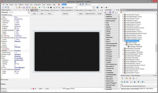

Ra72 Опубликовано 23 ноября, 2014 Поделиться Опубликовано 23 ноября, 2014 Delphi XE6. Делаю появляющееся окошко на форме с эффектом тени. Эффект не работает, если изначально фрейм невидимый и постепенно добавлять Opacity по таймеру. Если просто переключать видимость, то эффект работает. Ссылка на комментарий
0 AngryOwl Опубликовано 23 ноября, 2014 Поделиться Опубликовано 23 ноября, 2014 Не получится. Это "фича" такая) По крайней мере не получится - пока не исправят все баги с отрисовкой "невидимых" или совсем "прозрачных" компонентов. Если получится каким-либо образом, дайте знать - будет весьма занятно...) Для форм выполненных в своем стиле, создание "теней" лучше делать с помощью собственного стиля с использованием png изображения "тени". Насколько я помню - даже был такой пример (назывался типа HDform, или типа того...) Создайте собственный стиль, например: - FormMyStyle: TLayout -- imgbkgrnd: Image (сюда поместите png с тенью. Align - Contents) -- contlt : TLayout (сюда прямоугольники и т.п., для непосредственного вида формы) Для примера прикладываю png изображение тени, с параметрами: BitmapMargins 18,16,16,20; Margins 1,4,3,1 в итоге будет что-то типа Потом делаете вашу форму прозрачной, кидаете на нее панель TPanel, с выравниванием Align = Clients или Contents, затем придаете панельке стиль FormMyStyle. Вот и будет форма с тенью. P.S. Думаю стоит отметить, что PNG изображение тени будет работать наааамного быстрее эффекта тени или подобного. Ссылка на комментарий
