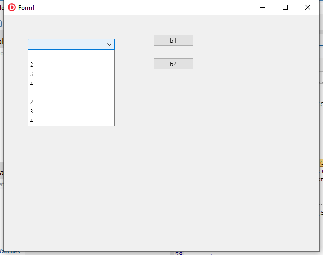

В 10.4.1. все работает всеми способами. Обращу внимание, что проблема именно с перерисовкой listbox внутри combobox
нашел, когда проявляется бага. Попробуйте нажать b1, потом раскрыть комбобокс, увидите значения 1 и 2, затем нажмите b2 и посмотрите что будет в комбобоксе. Ожидаем увидеть 1,2,3,4 ...;)
ыыыы. углубленное тестирование принесло еще более интересные результаты.
b1 - открыть кб - b2 :
в выпадающем списке действительно нет 3 и 4
но если просто в кб стрелками вверх-вниз, то 3 и 4 появляются! ))
короче, все решаем просто. как в родном VCL
procedure TForm1.b2Click(Sender: TObject);
  i: integer;
  for i := 3 to 4 do
    cbb1.items.add(inttostr(i));
кстати, после этого и "скрытые" 1 2 тоже появляются.
Общая идея, короче - не переусложнять! ))
А мне надо к item пристегнуть checkbox и объект. При старом items.add - это не работало, поэтому и был такой механизм создания TListBoxItem со всеми нужными параметрами и запихивание его в listbox комбика.
В любом случае спасибо, буду дальше рыть
в кб текстовые итемы и listBoxItems хранятся раздельно
и видимо, прямая связь - создание итемов по тексту - осталась, а обратная - потерялась в какой то переделке)
