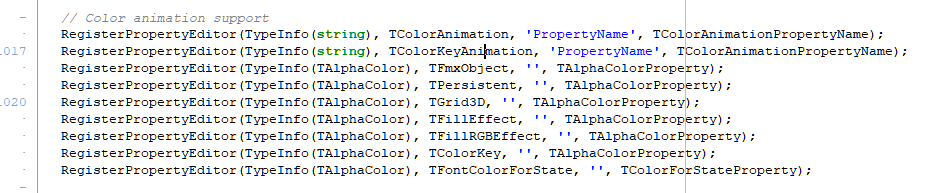

Без танцев с бубном я скорее всего не зарегистрирую TAlphaColorProperty.
                PTypeInfo TypeInfo;
                 PPropInfo PropInfo = GetPropInfo(__typeinfo(TRectangle), "Fill.Color");
                 if (PropInfo)
                        TypeInfo = *(PropInfo->PropType);
 RegisterPropertyEditor(TypeInfo, __classid(TAnalogViewFMX),
                        "ColorOPC", __classid(TAlphaColorProperty));
Он описан dclfmxstd.bpi (FmxAnimationEditors.pas).
Изменено пользователем Krok27
