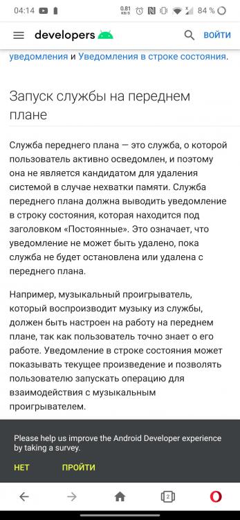

Из-за всех этих изменений от производителей, тема стала достаточно непростой. По этой причине считаю, что начинать нужно с нуля, т.е. с официальной справки гугла:
Службы
Foreground services
Да, дополнительные настройки в телефоне для приложения, позволяют, чтобы приложение работало при заблокированном экране. При свернутом состоянии и заблокированном состоянии и эти настройки не помогут.
