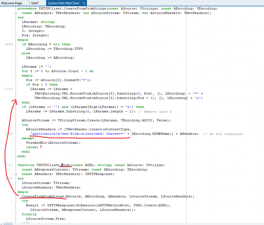

6 минут назад, Slym сказал:
Bytes:=TEncoding.UTF8.GetBytes(Memo1.Lines.Text);
BytesStream:=TBytesStream.Create(Bytes);
HTTPResponse:=FHTTPClient.Post('https://securepay.tinkoff.ru/v2/Init', ByteStream);
finally
  BytesStream.Free;
end
Я не хочу спорить, но по-моему, он ругается в ответе на заголовок, а не на кодировку контента.  Вы уверены в том, что это поможет?

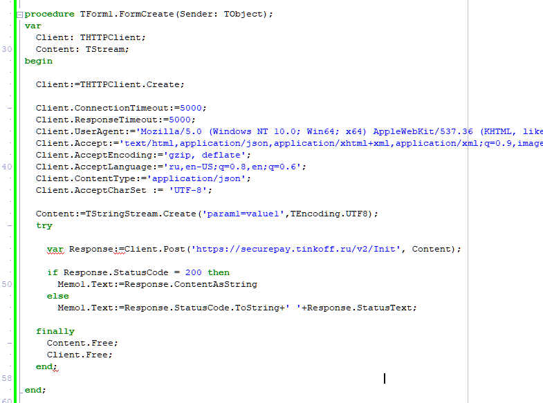

Совершенно непонятно, для чего тут TBytesStream, TStringStream работает абсолютно прозрачно (под капотом ессно то же самое)

хотя вот как выглядит в хелпе описание этой функции - передавать TStrings - можно!
function Post(const AURL: string; const ASourceFile: string; const AResponseContent: TStream = nil; const AHeaders: TNetHeaders = nil): IHTTPResponse; overload;
function Post(const AURL: string; const ASource: TStrings; const AResponseContent: TStream = nil;  const AEncoding: TEncoding = nil; const AHeaders: TNetHeaders = nil): IHTTPResponse; overload;
function Post(const AURL: string; const ASource: TStream; const AResponseContent: TStream = nil;  const AHeaders: TNetHeaders = nil): IHTTPResponse; overload;
function Post(const AURL: string; const ASource: TMultipartFormData; const AResponseContent: TStream = nil;  const AHeaders: TNetHeaders = nil): IHTTPResponse; overload;
Код:
BytesStream:=TBytesStream.Create(TEncoding.UTF8.GetBytes(Memo1.Lines.Text));
HTTPResponse:=FHTTPClient.Post('https://umka.space/api/index.php'{'https://securepay.tinkoff.ru/v2/Init'}, BytesStream);
работает и на иосе и на андроиде - в логе сервера в обоих случаях появяется моя структура - в том виде в котором надо.
вывод функция Post, которая получает TStrings - хреновая.

А покажите заголовки, которые приходят вместе с вашим запросом на сервер ?
Судя по ошибке, сервер отвечает вам не в кодировке UTF8.
За это отвечает AcceptCharset
вот мой рабочий код, который я использую в нескольких проектах
https://bitbucket.org/vkrapotkin/commonapi/src/master/
он конечно посложнее, но идея та же
заголовки, StringStream на отправку и на прием данных
Разбор полученного текста в json если это json

  Str:=Memo1.Lines.Text;
  Str:=Str.Replace('%Amount%',IntToStr(StrToInt(Edit4.Text)*100),[rfReplaceAll]);
  Str:=Str.Replace('%OrderId%',IntToStr(OrderId));
  Str:=Str.Replace('%Email%',fmSettings.Edit5.Text,[rfReplaceAll]);
  Str:=Str.Replace('%Phone%',fmSettings.Edit4.Text,[rfReplaceAll]);
  BytesStream:=TBytesStream.Create(TEncoding.UTF8.GetBytes(Str));
  FHTTPClient:=THTTPClient.Create;
  FHTTPClient.ConnectionTimeout:=ConstHTTPClientConnectionTimeout;
  FHTTPClient.ResponseTimeout:=ConstHTTPClientResponseTimeout;
  FHTTPClient.UserAgent:='Mozilla/5.0 (Windows NT 10.0; Win64; x64) AppleWebKit/537.36 (KHTML, like Gecko) Chrome/46.0.2486.0 Safari/537.36 Edge/13.10586';
  FHTTPClient.Accept:='application/json';
  FHTTPClient.AcceptEncoding:='gzip, deflate';
  FHTTPClient.AcceptLanguage:='ru,en-US;q=0.8,en;q=0.6';
  FHTTPClient.ContentType:='application/json';
  FHTTPClient.AcceptCharSet := 'UTF-8';
      HTTPResponse:=FHTTPClient.Post({'https://umka.space/api/index.php'}'https://securepay.tinkoff.ru/v2/Init', BytesStream);
      if Assigned(HTTPResponse) and (HTTPResponse.StatusCode = 200) then
          if Assigned(HTTPResponse.ContentStream) then Memo2.Lines.LoadFromStream(HTTPResponse.ContentStream)
          else Memo2.Lines.Clear;
