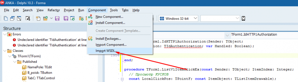

Самый простой способ это изначально оттестировать через SoapUI.
Что такое SOAP запрос? это обычный POST запрос, где body это xml, взять который можно в SoapUI.
Это конечно решение в лоб, есть в Делфи спец инструменты, но мне они не нравятся)

А о каких именно "штатных" инструментах идет речь?
В 30.04.2019 в 11:50, Сергей Сенин (COS-MIC) сказал:

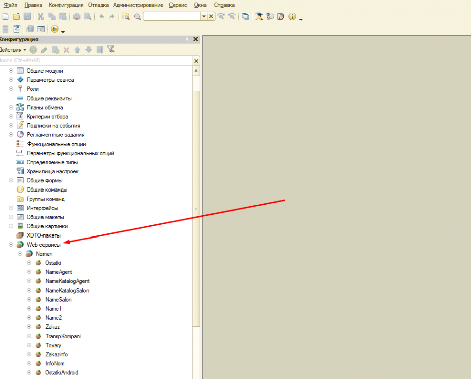

У меня реализовано приложение которое обращается к WEB сервису 1С и "вытягивает" нужные мне данные. На самом деле всё просто : Меню Component -> Import WSDL . Далее все просто, думаю разберетесь (если WEB сервис уже поднят).
Вы не могли бы мне дать кусок кода где у вас реализовано в взаимодействие.
В 08.05.2019 в 13:04, Андрей Посметухов сказал:
Создаётся такого рода файл:

В 11.05.2019 в 15:30, Сергей Сенин (COS-MIC) сказал:
  Показать контент

Это у меня получилось без особых проблем. Не могу понять как с ним взаимодействовать далее.
Функции перечисленные выше вы поднимали на стороне клиента 1С?
1 час назад, Андрей Посметухов сказал:
Естественно, функции должны быть в 1С. Логика простая - в Delphi вызываете функцию 1С, Сервер 1С даёт Вам ответ.

18 часов назад, Андрей Посметухов сказал:
Я понимаю что я сейчас "обнаглел" но не могли бы вы мне дать еще кусок где вы вызываете любую из функций описанных выше и "разбираете" ответ.
Спасибо!
Ну так примерно
  Fulltext: string;
  WS: NomenPortType;
Begin
    WS := GetNomenPortType (False, '', nil, Domen);
    Fulltext := WS.InfoNom(KodVxod); // В переменную Fulltext присваивается ответ от сервера 1С. InfoNom - функция в 1С.
End;
