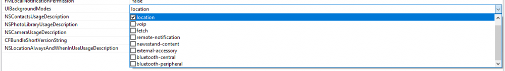

Расскажу о том как я добился нормальной фоновой работы приложения. В моем понимании нормальная фоновая работа приложения - это сохранять геокоординаты и систематически (по мере их накопления передавать на сервер). По сути у нас получился трекер. Те кто считают что iOS такое не умеет делать, и все что будет написано ниже это фейк лучше закройти эту тему. Итак начнем, по пунктам:
1) Добавляем к проекту ключ NSLocationAlwaysAndWhenInUseUsageDescription - для новых иОС это обязательно, начиная с 11 или 12 версии уже не помню
2) Сообщаем приложению о намерении что мы будем использовать геокоординаты в фоне (редактируем ключ UIBackgroundModes выставляя галочку напротив location)
3) Далее  для того чтобы не поломать другие приложения которые используют геолокацию создаем специальную дерективу, которая будет сообщать о том что наше приложение будет использовать геолокацию в фоне, я ее назвал iOS_RequestAlwaysAuthorization
4) Дальше намного сложнее, нам нужно исправить исходники самой Delphi, а именно System.iOS.Sensors. Изменять будем процедуру TiOSLocationSensor.DoStart, все что отличается от стандартного у меня в рамках описания моей директивы:

Собственно усе, можно наслаждаться фоновой работой. Все это работает под Delphi 10.2.3. На телефоне iPhone 6s под управлением iOS 11. Как было сказано выше, работает как геолокация так и инет и вообще все остальные процессы внтури приложения, такие как TTimer :)

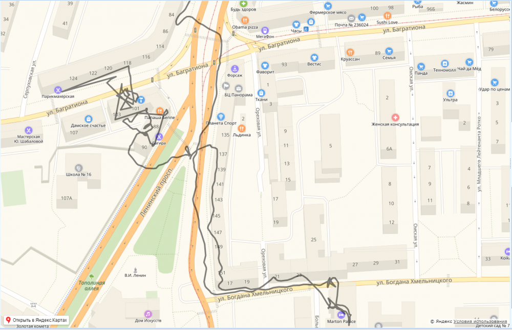

Собственно вот результат данного трекера:
Если приблизить то можно увидеть насколько точно и часто он обновляет координаты:
