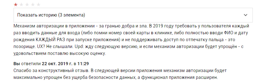

0 Сергей Сергеев Опубликовано 27 декабря, 2019 Поделиться Опубликовано 27 декабря, 2019 Еще раз обращусь, у кого то есть удачный опыт авторизации в Андроид по отпечатку пальца? Emba не планируют решить эту проблему? У меня каждый второй отзыв на приложение - требование "современного" UI, Цитата Ссылка на комментарий

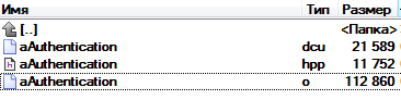

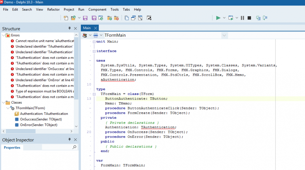

0 Сергей Сергеев Опубликовано 30 декабря, 2019 Поделиться Опубликовано 30 декабря, 2019 (изменено) 56 минут назад, krapotkin сказал: https://www.winsoft.sk/aauth.htm да, спасибо, нашел.. пытаюсь протестить, триальная версия без *.pas - только .dcu, как скомпилить без .pas ? чет не соображу под НГ! С наступающим! это из Demo .. идет набор папок для разных версий Дельфи и разных бит, внутри один и тот же набор файлов ПС. положил в папку проекта, после Build - ошибки ушли, хотя при Compile до этого ругался. Видимо подхватила.. Изменено 30 декабря, 2019 пользователем Сергей Сергеев картинка Цитата Ссылка на комментарий
0 krapotkin Опубликовано 30 декабря, 2019 Поделиться Опубликовано 30 декабря, 2019 Взять в опциях ide search path ту папку, которая подходит, и юзать Сергей Сергеев 1 Цитата Ссылка на комментарий
