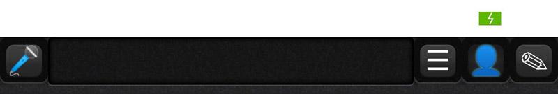

решил для теста опубликовать на google.play. в настройках выбрал SDK API android-26
но при загрузке apk заматюкались, что "targetSdkVersion" должна быть не ниже 26.
полез в манифест и изменил android:targetSdkVersion="%targetSdkVersion%"  на "26"

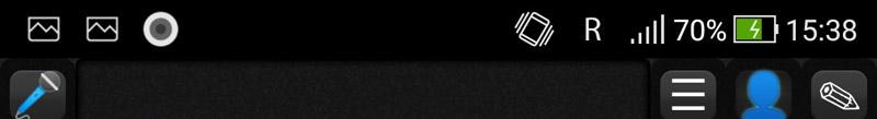

до изменения:
после:

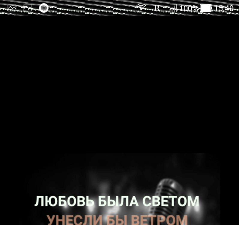

тоесть мое приложение как-то закрашивает статусную строку телефона, один заряд батареи только видно.
в какую сторону копать?
Есть подозрение что не закрашивает, а делает белый фон и иконки сливаются с фоном.

изменение theme не помогает. полоска отрисовывается всегда белая. удалил даже StyleBook и без него так же.
при android:targetSdkVersion="24" ещё нормально, при 25 уже такая фигня.
когда динамика на форме, видно что и в этой полоске часть формы отрисовывается  .
при borderstyle = none - эту полоску занимаем форма и вроде бы всё работает терпимо..
вообщем где то проблема с шапкой формы.
